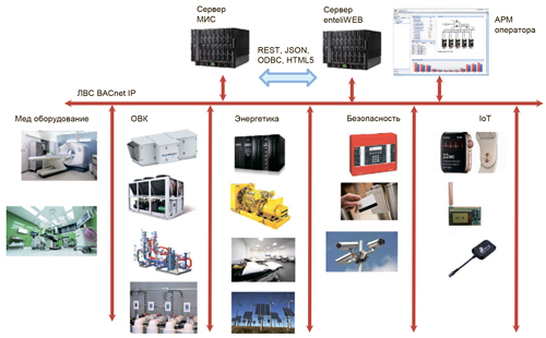

• единый протокол обмена данными и единая сеть связи;
• интеграция на уровне протокола всех систем больницы: инженерных, энергетических, систем безопасности;
• подключение медицинских систем к BMS для получения информации об авариях и нештатной работе.

Пример системы управления Smart Clinic
