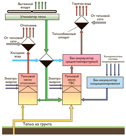

Теплонасосные системы могут быть как автономными, так и гибридными, т. е. использующими тепловую сеть в качестве доводчика. Схема энергетических потоков гибридной теплонасосной системы, обеспечивающей отопление, горячее водоснабжение и холодоснабжение (кондиционирование), показана на рисунке.

Рисунок. Схема энергетических потоков гибридной теплонасосной системы, обеспечивающей горячее водоснабжение и кондиционирование воздуха |
В отличие от систем на основе таких ВИЭ, как ветер, солнце и т. п., установка которых эффективна лишь в тех районах, где существует достаточный потенциал для их применения, ТСТ можно использовать практически повсеместно. В качестве источника тепловой энергии низкого температурного потенциала ТСТ используют грунт или комбинацию грунта и других источников (атмосферного воздуха, теплоты вентиляционных выбросов), которые доступны в любом месте и параметры которых (за исключением атмосферного воздуха) остаются стабильными и хорошо прогнозируемыми в течение всего года. Таким образом, ТСТ могут рассматриваться как наиболее перспективный путь использования ВЭР и ВИЭ в зданиях.
