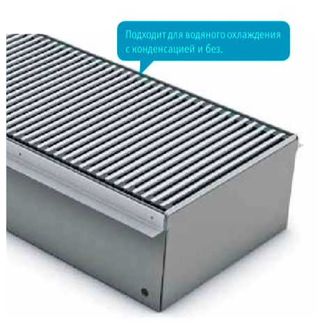

• Эффективное охлаждение с сухими и конденсатными системами охлаждения.

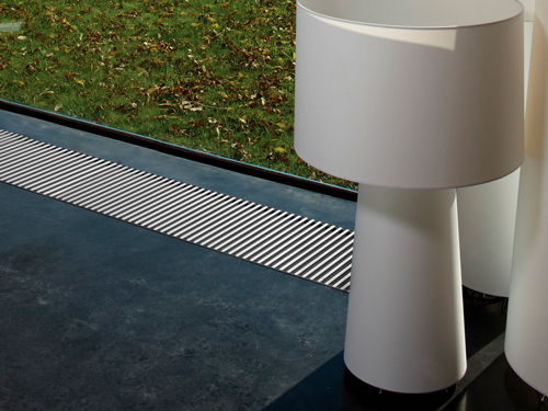

Jaga – это бельгийский производитель премиального климатического оборудования, широко известный на мировом рынке. Четырехтрубные системы отопления, охлаждения и вентиляции становятся все более востребованными. Это происходит за счет того, что архитектура становится все более прозрачной, использует масштабное остекление, например французские окна, окна в пол и другие современные решения. В таких интерьерах внутрипольные конвекторы более предпочтительны, потому что громоздкий традиционный радиатор будет загораживать окно, а кроме того, конвекционный способ отопления помещения более эффективен, в том числе с точки зрения микроклимата.
Конвекторы Jaga Quatro Canal активно применяются для обогрева, а также для вентиляции помещений большой площади. Это могут быть оранжереи, зимние сады, музеи, офисные здания, жилые дома.

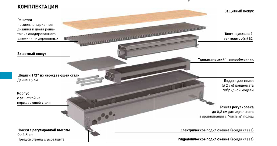

Прибор состоит из теплообменника, вентилятора, решетки, корпуса с трубкой для отвода конденсата и установочных элементов. Теплообменник имеет два раздельных контура и представляет собой круглую бесшовную трубу диаметром 10 мм и толщиной 0,4 мм из чистой меди, оребренную пластинами из чистого алюминия и снабженную латунным узлом подключения к отопительной системе. Пластины оребрения имеют толщину 0,2 мм и вертикальную синусоидальную профилировку. Расстояние между пластинами составляет 2,1 мм. Корпус изготовлен из оцинкованной стали. В нем предусмотрены отверстия для подключения к трубопроводу и трубка для отвода конденсата. Решетка может быть алюминиевой или деревянной.
Jaga Quatro Canal изготовлен из оцинкованного стального листа толщиной 1 мм с возможностью регулировки по высоте, опоры для решетки покрыты угольно-серым, стойким к царапинам эпоксидно-полиэфирным лаком RAL 7024 со степенью блеска 10 %.
Минимальная глубина монтажной ниши, обеспечивающая правильную установку, составляет не более 135 мм от уровня пола.
Прибор оснащен регуляторами высоты от 0 до 45 мм и регулировочными болтами тонкой регулировки высоты до 8 мм для точного выравнивания относительно напольного покрытия.
Во внешнем канале есть четыре отверстия для гидравлического подключения и одно для электрической подводки, закрытые черной изоляционной лентой. Две крышки для отделки торцевой части канала оснащены опорой для решетки из нержавеющей стали и заклепками с потайной головкой. Все компоненты крепятся специальными крючками из пружинной стали, так что все части могут быть удалены очень легко и быстро для регулярной очистки и обслуживания без гидравлического подключения.
В комплект также входит алюминиевая решетка в виде панелей длиной 360 мм с опорой из EPDM 16,5 мм с профилем 6×14 мм и расстоянием между ламелями из анодированного алюминия 9 мм, четыре гибкие подводки из нержавеющей стали 1/2’’ длиной от 15 до 25 см.
Вентиляторы представляют собой один или несколько практически бесшумных тангенциальных приборов с напряжением питания 24 В постоянного тока, в корпусе из оцинкованной стали и со встроенным воздушным фильтром из нержавеющей стали. Цвет черный, степень блеска 70 %.
Электрическое подключение возможно за счет встроенной в прибор безвинтовой клеммной колодки с пружинными зажимами, которая предполагает стандартное подключение слева.
