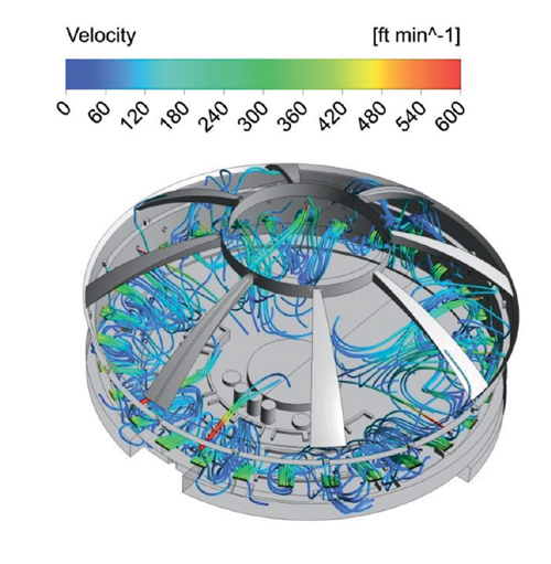

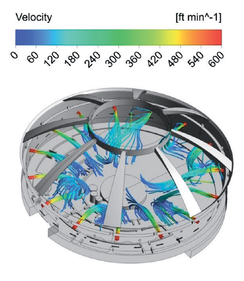

Зал имеет возможность трансформации и за счет различных вариантов размещения передвижных платформ в соответствии с различными эксплуатационными форматами: концертные режимы с переменным числом посетителей, дискотека, пляжный клуб и другие. Раздача приточного воздуха решена соплами и щелевыми диффузорами по радиусу пространства с вытяжкой, расположенной ниже основания купола (рис. 1, 2). В расчетах учитывались конвективные и радиационные нагрузки от людей и окружающей среды.
Скоростные линии, показывающие схему воздушных потоков от форсунок
Скоростные линии, показывающие схему воздушных потоков от щелевых диффузоров
По итогам CFD-моделирования выбрана оптимальная организация подачи и удаления воздуха из зала. Для различных режимов функционирования определены расходы приточного воздуха и его параметры, алгоритмы управления, и сформирована первичная программа производства натурных испытаний с симуляцией тепловлажностного режима.

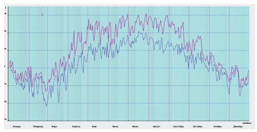

Для обоснования расчетных параметров наружного воздуха для МТЗ был выполнен анализ значений и частоты повторяемости предельных температур (максимальных для определения холодильной нагрузки и минимальной для тепловых) за последние несколько лет для условий Москвы.
Ход движения температур дневной (верхний) и ночной (нижний) наружного воздуха за прошедший 2018 год представлен на рис. 3.

Для большинства дней перепад дневной и ночной температур в теплый период года составляет до 10 °C. По результату анализа климатологии за прошедшие годы при началах концерта в 19 часов вечера, с учетом коэффициента обеспеченности 0,98, расчетная температура наружного воздуха была снижена на 4 °C с дополнительным обоснованным снижением расчетной нагрузки на холодильный центр.

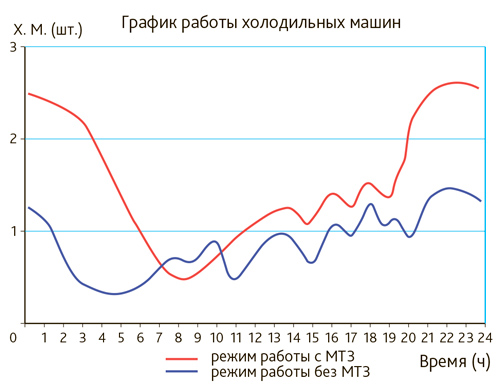

Основными вредностями для здания общественного назначения являются поступление тепла и влаги от людей и охлаждение (нагрев) наружного приточного воздуха. С учетом постоянного изменения общего числа посетителей в различных зонах комплекса, соответственно, меняется и текущее холодопотребление. Пример такой зависимости представлен на рис. 4.
Изменение холодопотребления в течение суток
Рисунок 4.
Как видно из рис. 4, основной интервал времени приходится на холодильную нагрузку, не превышающую 30 % от расчетной. При неполной загрузке посетителями зрительного зала МТЗ достаточно двух холодильных машин из установленных трех, и только на период проведения не столь частых мероприятий в жаркий, летний период с максимальной расчетной температурой наружного воздуха и предельной численностью восемь тысяч посетителей требуется максимальная расчетная холодильная мощность. Как следствие сказанного, оптимальная схема функционирования холодильного центра основана на постоянной работе одной установки, в том числе и в ночной период для поддержания заданных параметров воздуха в электропомещениях, серверных, прачечных, номерах гостиницы. Соответственно, в проекте реализована схема с переменным расходом холодоносителя с последовательным включением (выключением) холодильных установок и циркуляционных насосов.
