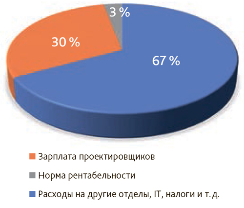

Если ознакомиться с «Методикой расчета стоимости проектных работ на основании трудозатрат», выпущенной московским правительством, можно удивиться мудрости тех, кто ее составлял.
Оказывается, если учесть все налоги и небольшую рентабельность компании, то доля зарплат проектировщиков в стоимости проекта составляет всего 30 %!
За каждого проектировщика с зарплатой 80 000 руб. заказчик должен выплачивать в месяц более 280 000 руб.!
Если над большим инженерным проектом работает 15 проектировщиков в течение года, то стоимость этого проекта должна значительно превысить 50 000 000 руб. Но мало кто из заказчиков на это пойдет.
Структура цены проекта по ММР, если использовать расчет на основе человеко-часов
