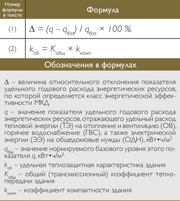

Правила определения класса энергетической эффективности многоквартирных домов (МКД) устанавливаются в соответствии с федеральным законом № 261 ФЗ, постановлением Правительства РФ № 18 (далее – ПП РФ № 18) и приказом Минстроя России № 399/пр (далее – Приказ № 399/пр1). Требования энергетической эффективности зданий, строений и сооружений утверждены приказом Минстроя России № 1550/пр (далее – Приказ № 1550/пр). Класс энергетической эффективности здания – качественная характеристика энергетической эффективности здания, оцениваемая интервалом отклонения расчетного (фактического) удельного расхода энергии от нормативного (согласно ГОСТ 31427–2010 «Здания жилые и общественные. Состав показателей энергетической эффективности»).
Класс энергетической эффективности МКД обозначается латинскими буквами по шкале от G до А++ и определяется по величине относительного отклонения ? (см. формулу (1), Формулы), определяемого как разница значения показателя удельного годового расхода энергетических ресурсов q и значения нормируемого базового уровня этого показателя qбаз. Показатели удельного годового расхода энергетических ресурсов определяются в расчете на 1 м2 площади помещений МКД, не отнесенных к общему имуществу (см. Приказ № 399/пр).

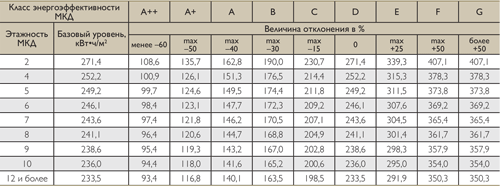

Для Москвы, где градусо-сутки отопительного периода2 равны 4 551 сут.•°C,·значения суммарного базового уровня удельного годового расхода энергетических ресурсов и интервал отклонений расчетного (фактического) удельного расхода энергии от нормативного по классам энергетической эффективности приведены в табл. 1. Согласно постановлению Правительства города Москвы № 497 ПП3, нормативное значение суммарного удельного годового расхода жилого фонда не должно превышать 160 кВт•ч/м², что соответствует классу В (высокий). К примеру, классу В будут соответствовать МКД с удельным суммарным годовым расходом от –40 до –30 % (для МКД с этажностью >12:
от 140,1 до 163,5 кВт•ч/м²). Остановимся детальнее на результатах анализа проектов МКД, возводимых по программе реновации.
Таблица 1
Базовый уровень удельного годового расхода энергетических ресурсов в МКД, отражающий суммарный
удельный годовой расход тепловой энергии на отопление, вентиляцию, горячее водоснабжение, электрической энергии
на общедомовые нужды МКД, и значения этого показателя для определения класса энергоэффективности для города
Москвы

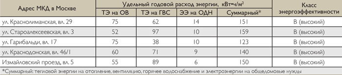

Таблица 2
Данные проектов показателей удельного годового расхода тепловой энергии (ТЭ) на отопление и вентиляцию (ОВ),
на горячее водоснабжение (ГВС), электроэнергии (ЭЭ)
на общедомовые нужды (ОДН) и суммарного удельного годового расхода энергетических ресурсов
В качестве примера приведена выборка (табл. 2) по пяти разным МКД показателей удельного годового расхода тепловой и электрической энергии, из которой видно, что проектные значения для МКД:
  • удельного расхода тепловой энергии на отопление и вентиляцию находятся в пределах от 50 до 75 кВт•ч/м²;
  • удельного расхода тепловой энергии на горячее водоснабжение в пределах от 38 до 97 кВт•ч/м²;
  • суммарного удельного расхода энергетических ресурсов ниже 160 кВт•ч/м², что соответствует классу В (высокий).
