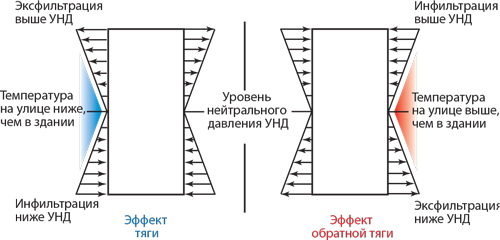

Эффект тяги возникает в высотных зданиях, когда температура воздуха за пределами здания значительно ниже или выше температуры воздуха в нем на соответствующей высотной отметке. Отапливаемые здания в холодную погоду представляют своего рода дымовую трубу – за счет возникновения эффекта тяги воздух проникает в здание через неплотности ограждающих конструкции в его нижней части и, поднимаясь, выходит через неплотности в конструкциях на верхних этажах. Этот эффект вызван разностью плотностей воздуха внутри здания и за его пределами из-за неравенства температуры в помещении и на улице. Разница давлений, создающая тягу, прямо пропорциональна высоте здания и разнице температур теплого внутреннего и холодного наружного воздуха.
В случаях, когда температура воздуха в здании ниже, чем за его пределами, возникает обратный эффект. В условиях жаркого климата воздух будет проникать в здание через неплотности ограждающих конструкций на верхних этажах и выходить через неплотности конструкций на нижних. Такой нисходящий поток в высотных зданиях принято называть «эффект обратной тяги». Его причина, как и у эффекта тяги, – это разница в плотности воздуха внутри здания и за его пределами.
Рис. 1. Прямой и обратный эффект тяги
На рис. 1 схематично показана инфильтрация и эксфильтрация в случае холодного климата (эффект тяги) и в случае жаркого климата (обратный эффект тяги) без учета влияния ветрового давления и работы системы вентиляции в здании. Вертикальное движение воздуха в здании будет возникать в лестничных пролетах, шахтах, любых других местах с отверстиями в перекрытиях и там, где перекрытия негерметичны. Рис. 1 также показывает, что уровень инфильтрации и эксфильтрации воздуха увеличивается по мере удаления от уровня нейтрального давления (далее – УНД).

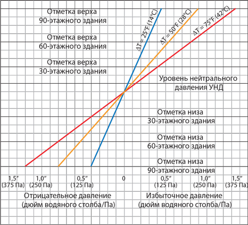

Теоретически разницу давлений на ограждающих конструкциях здания можно рассчитать для любой высотной отметки. На рис. 2 показана разница давлений, возникающая на ограждающих конструкциях высотных зданий при заданной разнице температур воздуха в помещении и за его пределами. Важно отметить, что на рис. 2 представлена идеальная модель, не учитывающая такие факторы, как ветровое давление (рис. 3) и режим работы системы вентиляции. Помимо этого, данная модель предполагает, что в здании нет перегородок и перекрытий (то есть движение воздуха в помещении не встречает никакого сопротивления), а герметичность ограждающих конструкций одинакова на всех отметках.
Фактический эффект тяги (разницу давлений на ограждающих конструкциях), как и отметку УНД, рассчитать довольно сложно, а зачастую и вовсе невозможно, поскольку из-за открытия/закрытия входных дверей, дверей лифтов и прочих факторов эффект тяги и отметка УНД будут постоянно меняться. Данные на рис. 2 не стоит принимать как фактические значения при проектировании, но важно понимать порядок цифр, учитывать его при проектировании и за счет проектных решений снижать возможные негативные воздействия эффекта тяги на эксплуатацию здания.

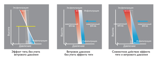

Основные проблемы, связанные с эффектом тяги в высотных зданиях, связаны с возникновением зон с избыточным давлением/разрежением, сложностью организации комфортного отопления на нижних этажах и инфильтрацией/эксфильтрацией воздуха через ограждающие конструкции.
Рис. 3. Эффект тяги с учетом ветрового давления
