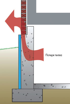

Размещение теплоизоляционного слоя с наружной стороны ограждающей конструкции подвала имеет некоторые преимущества: обеспечивается непрерывный теплоизоляционный слой без мостиков холода, минимизируется увлажнение ограждающих конструкций за счет выпадения конденсата, не уменьшается полезная (эксплуатируемая) площадь. Кроме того, при таком расположении теплоизоляции ограждающие конструкции доступны для осмотра их изнутри, что позволяет вовремя заметить их повреждение, например, гниение, разрушение насекомыми и т. д.
С другой стороны, внешняя теплоизоляция ограждающих конструкций подвалов имеет и недостатки. Так, например, при этом способе необходима защита теплоизоляционного слоя от механических повреждений в процессе строительства и в течение всего срока ее службы, и стоимость такой защиты может превышать стоимость самого теплоизоляционного материала. Другая трудность – защита от насекомых, что особенно актуально в южных регионах: внешняя теплоизоляция может стать своеобразной «тропой» для насекомых, по которой они могут попасть в стены помещения. Часто при использовании внешней изоляции единственным способом устранения этой проблемы является использование ядов, что не всегда приемлемо. Еще один недостаток заключается в наличии мостиков холода, например, при использовании кирпичной облицовки (рис. 2). Теплопотери в этом случае могут быть достаточно высоки.
Мостик холода в ограждающей конструкции подвала с внешним теплоизоляционным слоем

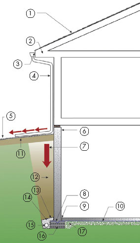

Для защиты основания здания от проникновения влаги требуется, прежде всего, обеспечить сбор стоков с крыш и горизонтальных поверхностей здания посредством водосточных желобов, а также отвод воды по периметру фундамента. Вода с крыши и фасадов не должна попадать в почву вблизи фундамента. Отведению воды по периметру здания должен способствовать наклон почвы, а зона непосредственно вблизи здания должна быть закрыта слоем гидроизоляции (рис. 4).
Защита основания здания от проникновения влаги
Рисунок 4.
Защита основания здания от проникновения влаги:
1 – Дождевая вода с крыши собирается водосточными желобами
2 – Козырек защищает зону вокруг фундамента от проникновения воды
3 – Водосточный желоб
4 – Водосточная труба отводит дождевую воду от крыши и фундамента
5 – Наклон почвы направлен от фундамента
6 – Бетонная стена фундамента
7 – Направление потока грунтовых вод к дренажной системе по периметру
8 – Капиллярный барьер над основанием
9 – Соединение с изоляцией бетонной плиты основания
10 – Полиэтиленовая пароизоляция
11 – Гидроизоляционный верхний слой предотвращает проникновения воды в почву вблизи фундамента
12 – Свободно дренируемый материал
13 – Фильтровальная ткань над и под дренажной трубой
14 – Крупный гравий
15 – Перфорированная дренажная туба расположена ниже уровня плиты основания (выходит в сточный колодец или просто на поверхность)
16 – Трубное соединение через опору соединяет внешнюю систему осушения с дренажной гравийной прокладкой, расположенной под плитой основания фундамента
17 – Дренажная гравийная прокладка
Для направления грунтовых вод в дренажную систему необходимо проложить слой гидроизоляции или использовать иной способ. Дренажная система (канал) располагается с наружной стороны фундамента по периметру здания и полностью покрывается текстильным материалом (фильтровальная ткань). Дренажный слой из щебня под плитами основания фундамента соединяется с дренажной системой для обеспечения дополнительного дренажа и создания временного резервуара при повышении грунтовых вод (например, во время сильных дождей).

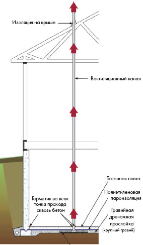

В последние годы было обнаружено еще одно негативное явление – проникание в подвальное помещение почвенного газа, содержащего радиоактивный радон, а в ряде случаев метан или другие потенциально опасные газы. Согласно СНиП 31–02–2001, при строительстве домов на участках, где по данным инженерно-экологических изысканий имеются выделения почвенных газов (радона, метана и др.), должны быть приняты меры по изоляции соприкасающихся с грунтом полов и стен подвалов, чтобы воспрепятствовать проникновению почвенного газа из грунта в дом, и другие меры, способствующие снижению его концентрации в соответствии с требованиями санитарных норм.
Для предупреждения поступления почвенных газов бетонная плита пола подвала должна герметично прилегать к стене по периметру подвала, а область примыкания должна быть покрыта герметиком, то есть бетонная плита выполняет функцию «воздушной преграды», не допускающей проникновения почвенных газов. Однако попытки решить указанную проблему путем герметичной заделки трещин и других отверстий в подвальных помещениях не всегда эффективны, поэтому в подвальных помещениях предусматривается устройство систем удаления таких газов – устраивается вентиляционный канал, посредством которого подвал сообщается с атмосферой.
Для предупреждения поступления почвенных газов дренажный слой из гравия под бетонной плитой пола подвала также должен сообщаться с атмосферой (рис. 5).
Предупреждение поступления почвенных газов в подвал
Рисунок 5.
