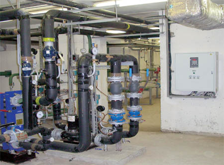

Автоматизированный индивидуальный тепловой пункт с погодной компенсацией

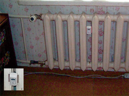

Отопительный прибор-радиатор с терморегулятором

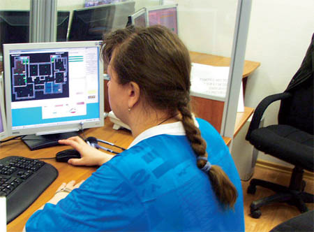

Рабочее место диспетчера интеллектуального дома
Рисунок 3.

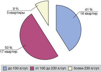

Анализ водопотребления (рис. 7) показывает, что расход холодной воды по 18 квартирам (41 %) в сутки не превышает 100 л, в 17 квартирах (50 %) суточный расход воды колеблется от 100 до 230 л. В 3 квартирах (9 %) суточное потребление воды превышает норматив.
Структура потребления холодной воды по показаниям квартирных приборов учета (л/сут. на чел)
Рисунок 7.
В результате проверки установлено, что в трех квартирах собственники не зарегистрированы, однако квартирный прибор учета показывает расход воды. При расчете по показаниям общедомового прибора учета данная ситуация могла бы стать проблемной, т. к. непроживающим владельцам начисление за воду не производится.
В незаселенной квартире счетчик показал расход воды, что позволило управляющей компании своевременно установить и ликвидировать протечку.
По факту значительного перерасхода проведена проверка, которая установила, что отдельной квартире зарегистрирован 1 человек, а проживает фактически 4 человека.

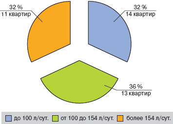

На рис. 8. представлена структура потребления горячей воды по показаниям квартирных приборов учета. Расход горячей воды в 14 квартирах (32 %) не превышает 100 л/сут., в 13 квартирах (36 %) – расход воды колеблется от 100 до 154 л/сут. В 11 квартирах (32 %) суточное потребление воды превышает норматив. При проверке установлено несоответствие нормативу температуры поставляемой жителям горячей воды.
Структура потребления горячей воды по показаниям квартирных приборов учета (л/сут. на чел)
Рисунок 8.
