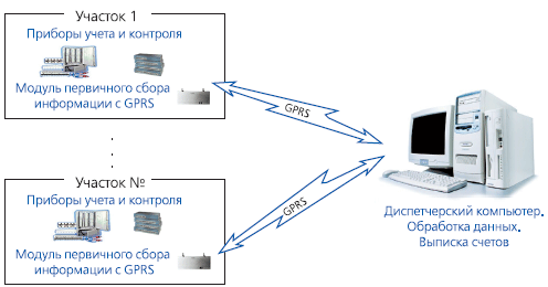

На рис. 1 приведена типичная схема системы диспетчеризации. Рассмотрим, из чего складываются затраты на организацию собственной системы диспетчеризации.
Затраты по организации собственной диспетчерской сети складываются из:
