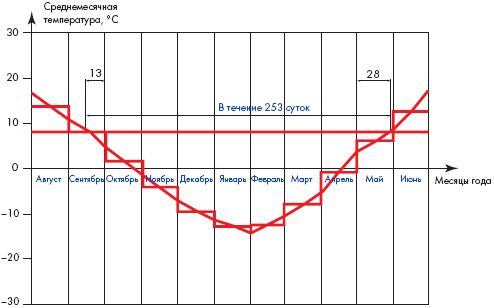

Из формулы (2) следует, что эта методика требует использования данных о числе дней, относящихся к отопительному периоду в его конечных месяцах. Поэтому для 18 городов России была выполнена обработка величин средней за месяцы температуры наружного воздуха в период с августа по июнь для получения не только известной из [5] продолжительности отопительного периода, но и точного его положения в году. Обработка выполнена по стандартной методике, изложенной в пособии [6]. Методика предполагает выполнение следующих действий:
1. Для каждого города выписываются среднемесячные температуры в период с августа по июнь.
2. По этим данным строится гистограмма среднемесячных температур.
3. Гистограмма перестраивается в гладкий график изменения температуры так, чтобы этот график, проходя через центры участков гистограммы (соответствующих средней температуре за каждый месяц), вместе с вертикальными линиями, обозначающими начало и конец данного месяца, образовывал равные по площади кривоугольные треугольники выше и ниже данного участка гистограммы соответственно.
4. На графике параллельно оси абсцисс проводится горизонтальная прямая на уровне наружной температуры 8 °С (начало и конец отопительного периода).
5. По точкам пересечения прямой 8 °С и графика изменения наружной температуры с округлением до 1 дня находятся значения продолжительности отопительного периода Zо.п., сут., месяцы, входящие в отопительный период, и количества дней, приходящихся на отопительный период в месяцах начала и конца отопительного периода.
Получение продолжительности отопительного периода и положения его в году на примере г. Архангельска
На рис. 1 приведен пример получения продолжительности отопительного периода для г. Архангельска.
