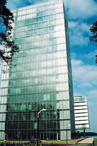

Здания с большой площадью светопрозрачных ограждающих конструкций позволяют снизить затраты тепла на отопление и освещение его за счет пассивного использования тепла солнечной радиации и преимущественно естественного освещения. Такие здания часто отличаются интересным архитектурным обликом. Большая площадь светопрозрачных наружных ограждающих конструкций позволяет визуально увеличить внутренний объем помещений.
«Стеклянный дом» с пассивным использованием тепла солнечной радиации
Одно из первых зданий с большой площадью наружного остекления было построено в Испании еще в 1830 году. Фасад этого здания был сделан из дерева и стекла. В 1920-х годах появились первые здания с ограждающими конструкциями, полностью выполненными из стекла. Одним из первых здания с светопрозрачными ненесущими ограждающими конструкциями стал создавать известный архитектор Ле Корбюзье (Charles Edouard Jeanneret, Le Corbusier, 1887–1965).
Наряду с достоинствами подобные здания имеют и ряд недостатков. Главной проблемой при строительстве таких зданий является риск неприемлемо высоких температур в помещениях в летнее время. В жилых зданиях, у жителей, находящихся за прозрачными стенами, может возникнуть чувство «незащищенности» и связанный с этим психологический дискомфорт.

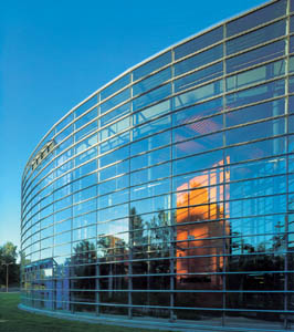

В последние годы в связи с появлением новых светопрозрачных ограждающих конструкций с повышенными теплозащитными характеристиками в мире снова возник интерес к строительству подобных зданий. Большое внимание таким зданиям уделяется, например, в Финляндии. В Хельсинки построен целый ряд подобных домов. Интересным примером энергоэффективного и экологического строительства является информационный центр «KORONA» в VIIKKI* – университетском районе Хельсинки. В этом здании располагаются научная библиотека Хельсинского университета и филиал библиотеки Хельсинки, а также администрация факультетов и другие вспомогательные университетские службы, помещения для преподавания и проведения лекций. Здание информационного центра имеет двойную стену, причем внешний слой выполнен из светопрозрачных элементов. В пространстве между стенами располагаются сады. Воздух для системы кондиционирования забирается из различных зон этого пространства – в зависимости от требований параметров приточного воздуха в разное время суток и в разные времена года.
По периметру двойной стены расположены три зимних сада: Египетский, Римский и Японский бамбуковый. Эти сады являются местом для отдыха, открытым для всех посетителей здания информационного центра
