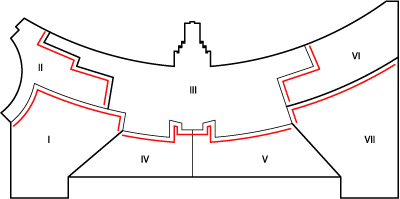

Пожарные отсеки подземного этажа:
I, VII – техническая зона (насосные, венткамеры, бытовые помещения);
II, III, VI – загрузочно-складская зона;
IV, V – ресторанная зона

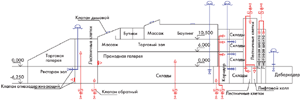

Многоуровневые (многосветные) пространства пассажа, атриумов, наличие различных функциональных зон большой площади с массовым пребыванием людей потребовали особых решений по противодымной вентиляции. Противодымная защита комплекса запроектирована на основании «Концептуальных положений основных технических решений», разработанных для этого объекта канд. техн. наук И. И. Ильминским.
Для блокирования распространения продуктов горения при пожаре в дебаркадере, эвакуационных коридорах, в блоках складских, административных и производственных помещений, в кинотеатрах и детском центре предусмотрены системы приточной противодымной вентиляции с механическим побуждением для подачи наружного воздуха при пожаре и для создания избыточного давления в лестнично-лифтовых узлах (всех лестничных клеток в пределах их подземных и надземных частей, всех лифтовых шахт и лифтовых холлов подземного уровня), в коридорах блоков складских помещений и коридорах административного блока, детского центра и кинозалов на объединенных выходах.
Для ограничения распространения продуктов горения при пожаре на путях эвакуации в сообщающихся объемах многоуровневых помещений пассажа, торговых залов, торговых галерей, торгово-выставочных залов, атриума предусмотрено совместное действие вытяжной и приточной противодымной вентиляции:
- системы вытяжной противодымной вентиляции с естественным побуждением через дымовые клапаны (люки) для удаления продуктов горения при пожаре непосредственно из сообщающихся объемов торговых залов, объединенных в общем пространстве пассажа, из помещений кинозалов, фойе кинозалов, боулинга и атриума;
- подача наружного воздуха в нижнюю часть этих объемов системами приточной противодымной вентиляции с искусственным побуждением.
Структурная схема систем противодымной вентиляции приведена на рис. 2.
Рисунок 2. (увеличить)
Структурная схема противодымной вентиляции
Всего запроектировано 9 вытяжных и 28 приточных систем с искусственным побуждением и 24 вытяжных систем с естественным побуждением. Предусматривается установка вентиляторов и дымовых клапанов ООО «ВЕЗА» (Москва).
