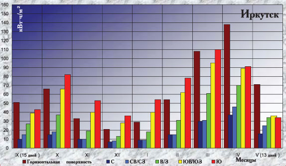

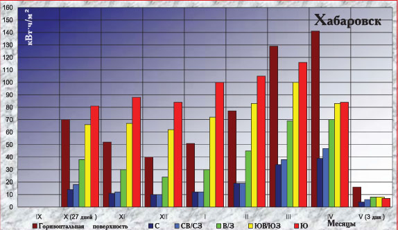

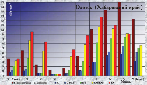

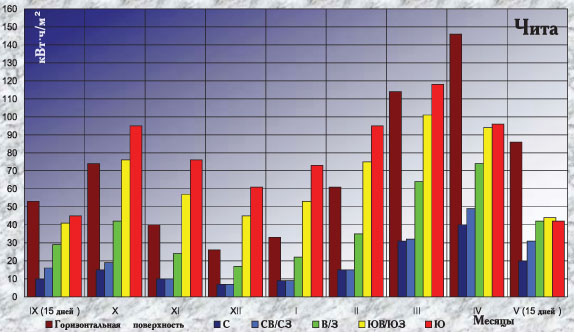

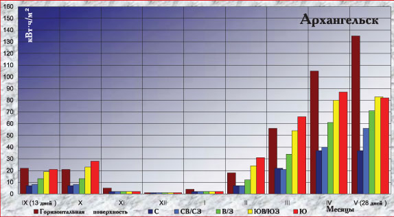

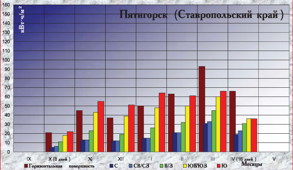

Поток суммарной солнечной радиации, приходящей за отопительный период на горизонтальную и вертикальные поверхности при действительных условиях облачности, кВт • ч/м2 (МДж/м2)
Населенный пункт Горизонтальная поверхность Ориентация вертикальной поверхности на
С СВ/СЗ В/З ЮВ/ЮЗ Ю

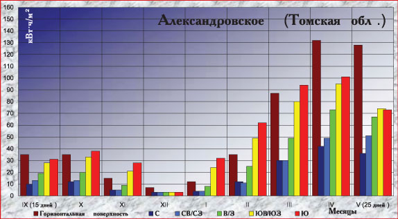

Александровское (Томская обл.) 486 (1 749) 154 (554) 179 (645) 273 (983) 407 (1 464) 462 (1 664)
Архангельск 367 (1 322) 122 (441) 145 (521) 209 (752) 288 (1 038) 320 (1 150)

Иркутск 571 (2 055) 149 (537) 177 (637) 310 (1 118) 495 (1 783) 581 (2 094)

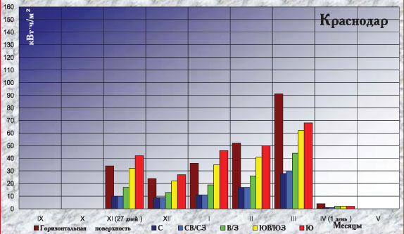

Краснодар 241 (868) 76 (273) 78 (283) 121 (435) 194 (698) 235 (845)

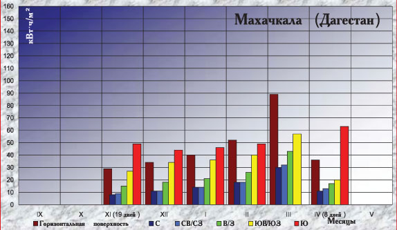

Махачкала (Дагестан) 256 (1 011) 92 (330) 96 (346) 140 (503) 215 (774) 251

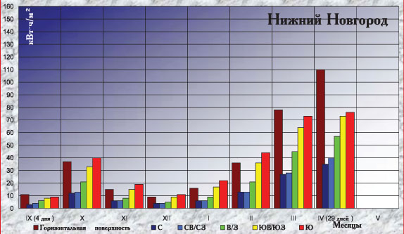

Нижний Новгород 312 (1 122) 106 (381) 114 (410) 172 (619) 255 (917) 294 (1 058)
Охотск (Хабаровский край) 716 (2 577) 200 (722) 250 (901) 415 (1 472) 646 (2 327) 747 (2 689)
Пятигорск (Ставропольский край) 375 (1 350) 116 (417) 123 (444) 187 (674) 294 (1 060) 355 (1 276)

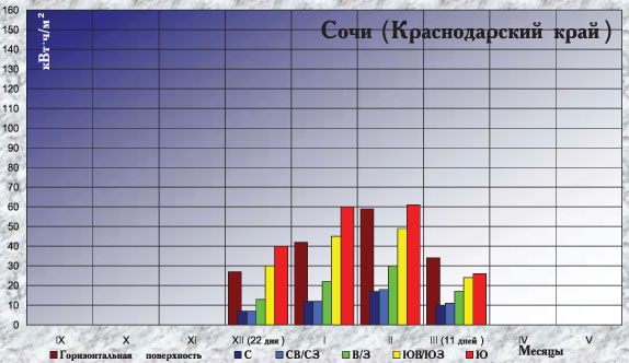

Сочи (Краснодарский край) 162 (582) 46 (167) 48 (171) 82 (295) 148 (533) 187 (676)
Хабаровск 576 (2 074) 143 (515) 162 (582) 314 (1 130) 541 (1 946) 665 (2 393)
Чита 634 (2 281) 157 (565) 188 (676) 349 (1 255) 586 (2 108) 701 (2 522)
Поток суммарной солнечной радиации, приходящей за каждый месяц отопительного периода на горизонтальную и вертикальные поверхности при действительных условиях облачности, кВт• ч/м2 (МДж/м2)
