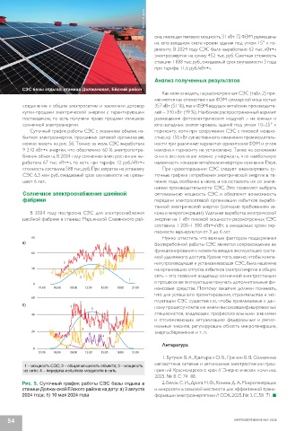

             Суточный график работы СЭС с указанием объема из-  горизонту, хотя при сооружении СЭС с пиковой мощно-
          бытков электроэнергии, проданных сетевой организации,   стью до 150 кВт существенного изменения производитель-
          можно видеть на рис. 5б. Только за июль СЭС выработала   ности при различных вариантах ориентации ФЭМ и углов
          9 210 кВт•ч энергии, что обеспечило 60 % электропотре-  наклона к горизонту не установлено. Также на основании
          бления объекта. В 2024 году солнечная электростанция вы-  опыта эксплуатации можно утверждать, что наибольшую
          работала 67 тыс. кВт•ч, то есть при тарифе 12 руб./кВт•ч   надежность показали китайские инверторы компании Deye.
          стоимость составила 588 тыс. руб. При затратах на установку   При проектировании СЭС следует анализировать су-
          СЭС 6,3 млн руб. ожидаемый срок окупаемости не превы-  точные графики потребления электрической энергии в те-
          шает 6 лет.                                       чение года, особенно в июле, и сопоставлять их со значе-

          Рис. 5. Суточный график работы СЭС базы отдыха в     2. Белов С. И., Дрига Н. Ф., Коняев Д. А. Микрогенерация
          станице Должанской Ейского района на дату: а) 3 августа   и микросети в сельской местности для эффективной транс-
          2024 года; б) 10 мая 2024 года                    формации электроэнергетики // СОК. 2025. № 3. С. 58–71. ¢
