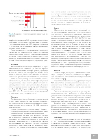

                              0  15  30  45  60      200         Бельгия
         / •°   В Бельгии есть производитель, изготавливающий теп-
                                                              ло- и звукоизолирующие материалы, а также материалы для
           Рис. 2. Сравнение теплопроводности различных ма-   противопожарной защиты железнодорожного подвижного
           териалов                                           состава, которые при высокой надежности отвечают требо-
                                                              ваниям отраслевых стандартов (EN45545, EN13501). Их осо-
           аморфного кремнезема на 90 % заполнена воздухом и имеет   бенность – небольшая толщина при высокой эффективности.
           коэффициент теплопроводности в 2 раза ниже по сравнению   Для повышения пожарной безопасности при производстве
           с неподвижным воздухом (рис. 2 [8]). Аэрогель используется   материала используется слюда. Технические характеристики
           в строительстве, для теплоизоляции трубопроводов, аккуму-  позволяют обеспечить пассивную противопожарную защиту,
           ляторов и прочих устройств.                        звукоизоляцию и высокотемпературную изоляцию для же-
