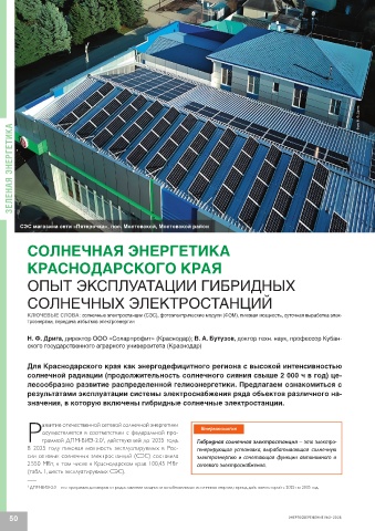

       СЭС магазина сети «Пятерочка», пос. Мостовской, Мостовской район

          Для Краснодарского края как энергодефицитного региона с высокой интенсивностью
          солнечной радиации (продолжительность солнечного сияния свыше 2 000 ч в год) це-
          лесообразно развитие распределенной гелиоэнергетики. Предлагаем ознакомиться с
          результатами эксплуатации системы электроснабжения ряда объектов различного на-
          значения, в которую включены гибридные солнечные электростанции.
              азвитие отечественной сетевой солнечной энергетики
              осуществляется в соответствии с федеральной про-  #терминология
          Рграммой ДПМ-ВИЭ-2.0 , действующей до 2035 года.    Гибридная солнечная электростанция – это электро-
                                 1
          В 2025 году пиковая мощность эксплуатируемых в Рос-  генерирующая установка, вырабатывающая солнечную
          сии сетевых солнечных электростанций (СЭС) составила   электроэнергию и сочетающая функции автономного и
          2 550 МВт, в том числе в Краснодарском крае 100,45 МВт   сетевого электроснабжения.
          (табл. 1, шесть эксплуатируемых СЭС).
