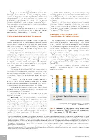

             Анкета формировалась с опорой на понимание внутрен­  структуры приведен на рис. 2.
          ней структуры потребления электроэнергии в отдельной   Можно видеть (рис. 2), что структура на каждом этапе
          взятой квартире. Необходимо пояснить, что традиционно   электрификации быта в России менялась:
          в специальных работах и научной литературе (в том числе   • закономерно уменьшалась доля освещения (в 1970 году
          в ставшей уже классической монографии [2]) структуру   она составляла более 40 %, а в 1992 году – уже немногим
          потребления электроэнергии в жилище было принято пред­  более 24 %);
          ставлять в следующем смешанном виде : 7              • росла по мере насыщения жилищного фонда стацио­
             • освещение;                                   нарными  и  переносными  электроплитами  доля  электро­
             • бытовые электроприборы (БЭП) (в энергетическом   пищеприготовления;
          отношении это силовые и светозвуковые процессы, а так­
          же приборы для тепловой обработки продуктов и части
          термических процессов, включая санитарно­гигиениче­  100 %  6,2   9,1     9,9
          ские);                                               90   10,2    9,8     9,6     13,5     16,4
             • отдельно стоящие, встроенные и переносные плиты   80                         11,9     13,4
                                                               70
          и электроплитки, нередко указываются как «приготовление   60  43,3  47,7
          пищи/пищеприготовление» в обозначенном составе плит   50                  52,1    48,7     46,1
          (так называемые высокотемпературные процессы);       40
             • отопление, горячее водоснабжение и кондициони­  30
          рование воздуха, объединяемые общим наименованием    20   40,3    33,5    28,4    28,4     24,1
                                                               10
          «низкотемпературные процессы».                       0
             В свою очередь, в группе БЭП принято выделять две     1970     1975    1985    1990     1992
          больших подгруппы:
             • базисная – это давно ставший всем необходимым
          набор бытовых электроприборов, отвечающий минималь­
          но развитому уровню потребления и доходов (включает
          аудио аппаратуру и телевизор, холодильник, стиральную        Источник: бывшая лаборатория эффективности  электрификации
                                                                                      ЭНИН им. Г. М. Кржижановского и [3].
          машину, утюг и пылесос). Традиционно на эти приборы
          падала и падает основная часть потребления электроэнер­  Рис.  2.  Динамика  структуры  бытового  потребления
          гии в бытовом секторе, и обеспеченность ими домашних   электроэнергии в РСФСР (Российской Федерации с
          хозяйств достигает практически 100 % и выше;      1991 года) в период 1970–1992 годов
