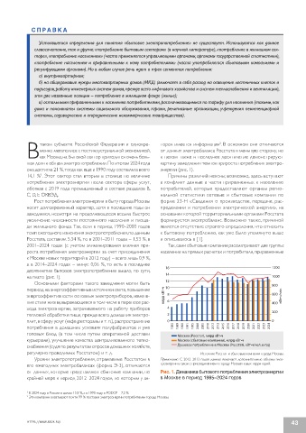

              Рост потребления электроэнергии в быту города Москвы   форме 23­Н «Сведения о производстве, передаче, рас­
           носит долговременный характер, хотя в последние годы он   пределении и потреблении электрической энергии», на
           замедлился, несмотря на продолжающееся весьма быстрое   основании которой территориальными органами Росстата
           увеличение численности постоянного населения и площа­  формируется электробаланс. Возможно также, причиной
           ди жилищного фонда. Так, если в период 1990–2000 годов   является отсутствие строгого определения, что относить
           темп ежегодного изменения электропотребления, по данным   к бытовому потреблению, как уже было упомянуто выше
           Росстата, составлял 5,34 %, то в 2001–2011 годах – 1,53 %, в   и описывалось в [1].
           2001–2024 годах (с учетом элиминирования влияния при­  Так, сами сбытовые компании рассматривают две группы:
           роста потребления электроэнергии за счет присоединения   население на прямых расчетах и потребители, приравненные
           к Москве новых территорий в 2012 году) – всего лишь 0,9 %,
           а в 2014–2024 годах – минус 0,06 %, то есть в последнее
           десятилетие бытовое электропотребление вышло, по сути,   16                                  1200
           на плато (рис. 1).                                   14                                      1000

              Уровни электропотребления, отражаемые Росстатом в   Примечание: С 2012–2013 годов данные включают дополнительные объемы элек­
           его ежегодных электробалансах (форма Э­3), отличаются   троэнергии в связи с присоединением к городу Москве новых территорий.
           от данных, которые представляют сбытовые компании, по   Рис. 1. Динамика бытового потребления электроэнергии
           крайней мере в период 2012–2024 годов, по которым у ав­  в Москве в период 1985–2024 годов
