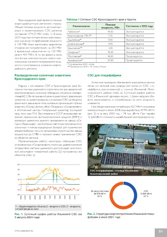

Краснодарский край является южным   Таблица 1 Сетевые СЭС Краснодарского края и Адыгеи
           энергодефицитным регионом страны.                              Пиковая
           Общая пиковая мощность эксплуатиру-      Наименование        мощность, МВт    Состояние в 2025 году
           емых и проектируемых СЭС региона     Лабинская*                  44,10        Эксплуатируется
           составляет 174,35 МВт (табл. 1). В июле   Краснодарская ТЭЦ**    2,35         Эксплуатируется
           2024 года при историческом максималь-
           ном значении потребляемой мощности   Адыгейская*                 4,00         Эксплуатируется
           6 108 МВт были выполнены аварийные   Шовгеновская*               4,90         Эксплуатируется
           отключения потребителей на 283 МВт   Крыловская**                1,00         Эксплуатируется
           и временные ограничения на 120 МВт   Северская*                  44,10        Эксплуатируется
           (всего 403 МВт). В то же время в июле   Мостовская*              44,10        Проектируется
           солнечные электростанции имели мак-
           симальные значения генерируемой мощ-  Армавирская*               29,40        Проектируется
           ности и участвовали в снижении энерго-  * Производитель ФЭМ – Китай.
                                                ** Производитель ФЭМ – ГК «Хевел» Россия.
           дефицита региона.
           Распределенная солнечная энергетика                СЭС для птицефабрики
           Краснодарского края
                                                                 Успешным примером обеспечения агропромышленных
              Наряду с системными СЭС в Краснодарском крае бы-  объектов зеленой электроэнергией является СЭС пти-
           стрыми темпами развивается строительство распределенной   цефабрики, расположенной в станице Ильинской Ново-
           электрогенерации на основе гибридных солнечных электро-  покровского района (табл. 2). Суточный график работы
           станций [1]. На сегодняшний день осуществляют реализацию   СЭС в Ильинской приведен на рис. 1. Днем нагрузка объ-
           проектов по проектированию и установке СЭС на объектах   екта увеличивается, а потребляемая из сети мощность
           различного назначения пять основных организаций: «Умная   снижается.
           энергия», «Солар Центр», «Вист Энэрджи», «Соларпрофит»   При общем месячном потреблении 42,7 МВт•ч солнечная
           и «Солнечный центр». Генеральный директор последней   электростанция в июле 2024 года выработала 15 994 кВт•ч
           канд. техн. наук М. Б. Закс впервые в СССР инициировал на-  (рис. 2), а за весь 2024 год – 74 тыс. кВт•ч. При тарифе
           земное применение фотоэлектрических модулей (ФЭМ) и   12 руб./кВт•ч стоимость выработанной электроэнергии со-

              Проанализируем работу некоторых гибридных СЭС,
           установленных «Соларпрофит», поскольку данная компания
           посредством системы удаленного доступа ведет многолет-
           ний мониторинг показателей работы [2] построенных ею
           объектов (табл. 2).
             120
             90
                                                                СЭС птицефабрики, станица Ильинская,
             60                                                 Новопокровский район
                    1
             30
                    2
              0
                    3
             –30                                                                                 37 %
                                                                Из энергосистемы                     СЭС
                                                                          63 %
             –60                                                  26 670 кВт•ч                    15 994 кВт•ч
                00:00  02:00  04:00  06:00  08:00  10:00  12:00  14:00  16:00  18:00  20:00  22:00  63 %  37 %
            1 – общая мощность объекта; 2 – мощность СЭС; 3 – мощность,
           Рис. 1. Суточный график работы Ильинской СЭС (на   Рис. 2. Структура энергопотребления Ильинской птице­
           3 августа 2024 года)                               фабрики в июле 2024 года
