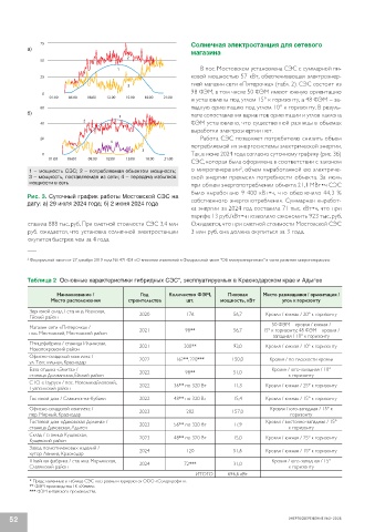

75                                             Солнечная электростанция для сетевого
          а)
                                                            магазина
                                        2
             50
                                     1                         В пос. Мостовском установлена СЭС с суммарной пи-
             25                                             ковой мощностью 57 кВт, обеспечивающая электроэнер-
                                                            гией магазин сети «Пятерочка» (табл. 2). СЭС состоит из
                                         3
              0                                             98 ФЭМ, в том числе 50 ФЭМ имеют южную ориентацию
                01:00  06:00  08:00  12:00  15:00  18:00  21:00  и установлены под углом 15° к горизонту, а 48 ФЭМ – за-
                                                            падную ориентацию под углом 10° к горизонту. В резуль-
             60
          б)                                                тате сопоставления вариантов ориентации и углов наклона
                                      1
                           2
             40                                             ФЭМ установлено, что существенной разницы в объемах
                                                            выработки электроэнергии нет.
             20                                                Работа СЭС позволяет потребителю снизить объем
                                   4
                                                            потребляемой из энергосистемы электрической энергии.
                                             3
              0                                             Так, в июне 2024 года согласно суточному графику (рис. 3б)
                                                            СЭС, которая была оформлена в соответствии с законом
                                                                           2
          1 – мощность СЭС; 2 – потребляемая объектом мощность;   о микрогенерации , объем выработанной ею электриче-
          3 – мощность, поставляемая из сети; 4 – передача избытков   ской энергии превысил потребности объекта. За июль
          мощности в сеть                                   при общем энергопотреблении объекта 21,1 МВт•ч СЭС
                                                            было выработано 9 400 кВт•ч, что обеспечило 44,3 %
          Рис. 3. Суточный график работы Мостовской СЭС на
          дату: а) 29 июля 2024 года; б) 2 июня 2024 года   собственного энергопотребления. Суммарная выработ-
                                                            ка энергии за 2024 год составила 71 тыс. кВт•ч, что при
                                                            тарифе 13 руб./кВт•ч позволило сэкономить 923 тыс. руб.
          ставила 888 тыс. руб. При сметной стоимости СЭС 3,4 млн   Ожидается, что при сметной стоимости Мостовской СЭС
          руб. ожидается, что установка солнечной электростанции   3 млн руб. она должна окупиться за 3 года.
          окупится быстрее чем за 4 года.
