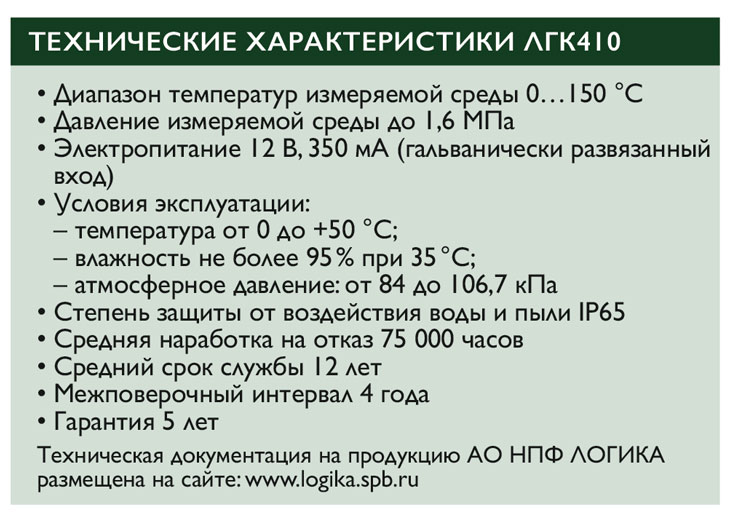

Электромагнитные преобразователи ЛГК410 предназначены для измерения объемного расхода и объема жидкостей с удельной электропроводностью от 10–3 до 10 См/м, избыточным давлением до 1,6 МПа и температурой от 0 до 150 °C.
Преобразователи имеют модификации, отличающиеся условным диаметром DN, верхним пределом измерений расхода QMAX, уровнем точности измерений (AI, AII, I, II) и наличием дисплея. Код модификации преобразователя указывается в его обозначении, пример которого приведен на рис. 1.
За годы серийного выпуска преобразователей ЛГК410 были отточены технологии изготовления, настройки и обслуживания, получены многочисленные данные с объектов, на которых работают преобразователи, накоплена положительная статистика поверок.
Преобразователь имеет полностью металлический корпус, за счет двойного экранирования обеспечивает высокую степень помехоустойчивости и защиту от воздействия внешнего электромагнитного поля.
Проточная часть выполнена из нержавеющей стали, что делает прибор долговечным, коррозионно-устойчивым, а также пригодным для использования в чистых технологиях. Лаконичный, контрастный и яркий графический дисплей позволяет комфортно контролировать показания в помещениях с любым уровнем освещенности. Интерфейс связи с внешними устройствами, поддерживающий два протокола обмена (ЛОГИКА М4 и ModBus RTU), дает возможность интегрировать преобразователи в информационные системы любого масштаба и уровня сложности – от систем одного предприятия до глобальных интернет-ориентированных систем мониторинга и диспетчеризации. Важной особенностью является возможность объединения ЛГК410 в единую сеть до 30 преобразователей с подключением к сети Ethernet через адаптер АДС99.

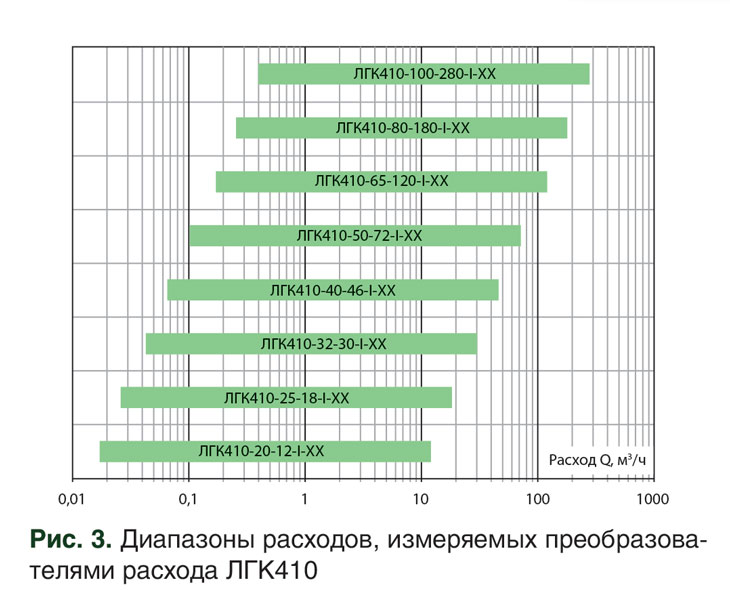

Широкая номенклатура диаметров преобразователей ЛГК410
Линейка номинальных диаметров выпускаемых в настоящее время преобразователей включает в себя: DN20; DN25; DN32; DN40; DN50; DN65; DN80; DN100 (рис. 3).
Широкая линейка выпускаемых диаметров полностью решает вопрос присоединений ко всем существующим типоразмерам трубопроводов в диапазоне от 20 до 100 мм. Это, в свою очередь, позволяет инженеру-проектировщику делать оптимальный выбор по соотношению цены, диапазона измерений, потерь давления и объема монтажных работ.

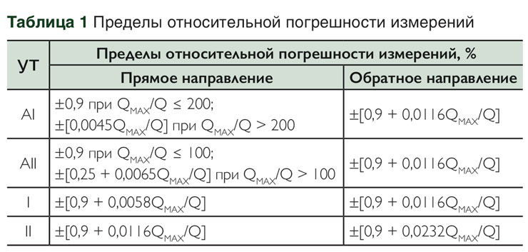

Точность измерений

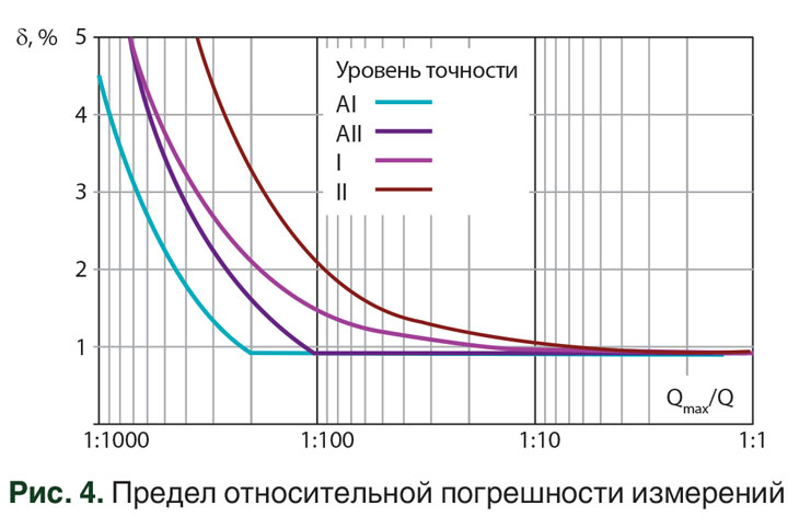

Погрешность преобразователей зависит от направления потока, уровня точности (УТ), верхнего предела измерений расхода QMAX (м3/ч) и измеряемого расхода Q (м3/ч). Значения пределов допускаемой относительной погрешности (рис. 4) преобразователей расхода ЛГК10 в рабочих условиях эксплуатации приведены в табл. 1.

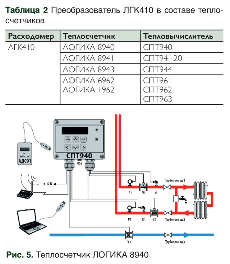

Метрологические характеристики преобразователей обеспечивают возможность их применения в серийно выпускаемых теплосчетчиках 1 класса (табл. 2, рис. 5), полностью отвечающих действующим нормативным требованиям.
