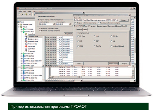

Для получения и хранения данных приборов учета, а также вывода данных в виде таблиц и отчетов необходимого формата предназначена программа ПРОЛОГ. Это наиболее популярная программа среди конечных потребителей. Функционал программного продукта весьма широк. С его помощью можно загрузить в память компьютера данные со всех моделей корректоров СПГ и тепловычислителей СПТ несколькими способами: из накопителей АДС90 и АДС91, через приложение НАКОПИТЕЛЬ или при непосредственном подключении к прибору. При желании можно считать данные из приборов через модем в ручном режиме или по расписанию, а также через локальную сеть (Ethernet) или при подключении к сети Интернет (по протоколу TCP/IP).
На этом функционал программы не заканчивается. Она позволяет вести архив абонентов, узлов и данных учета; выводить отчеты о потреблении энерго-носителей на печать по шаблонам; экспортировать данные учета в требуемом формате; получать текущие данные с приборов и выводить их на экран компьютера в режиме реального времени.

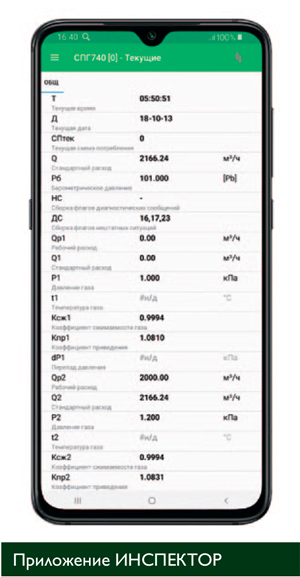

Второе мобильное приложение – ИНСПЕКТОР – предназначено для просмотра текущих и настроечных данных всех тепловычислителей СПТ и корректоров газа СПГ, сумматора СПЕ543 и преобразователя расхода ЛГК410. Приложение обеспечивает также возможность редактирования настроечных данных. Предусмотрены процедуры просмотра архивных данных батарейных приборов учета. В дополнение к этому приложение также наделено функцией накопителя и позволяет осуществлять считывание архивных данных с последующим переносом на персональный компьютер.

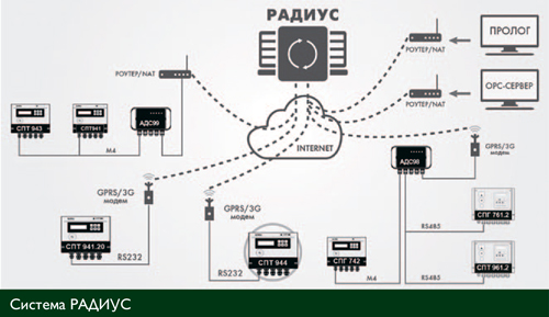

Еще одним фирменным программным продуктом является система РАДИУС. Она предназначена для организации масштабируемых систем сбора данных с приборов учета фирмы ЛОГИКА в сетях, построенных на базе стека протоколов TCP/IP, в том числе в сети Интернет.
Приборы подключаются к системе посредством адаптеров АДС98 и АДС99, функционирующих в режиме «клиент». Для приборов VI поколения использование адаптера не требуется – прибор подключается к системе напрямую через стандартный (а значит, недорогой) модем, поддерживающий пакетную передачу данных.
программное обеспечение фирмы Логика
Принцип действия системы достаточно прост: компьютер, на котором запущена программа РАДИУС, выступает в качестве сервера для подключения клиентов. Программа создает канал связи между адаптерами и диспетчерским программным обеспечением (ПРОЛОГ или OPC-сервер «ЛОГИКА»).
Преимущество системы РАДИУС заключается в том, что статические IP-адреса не требуются всем, кроме сервера. То есть сервер – это единственное устройство, которое обязано иметь фиксированный статический IP-адрес. За счет этого удешевляется подключение (не надо покупать адреса для каждого конкретного клиента). Еще одно преимущество программы – возможность параллельного опроса. Это уже не коммутируемый доступ («звонок» на каждый прибор), который был востребован предыдущее десятилетие, а мониторинг объектов в реальном времени.

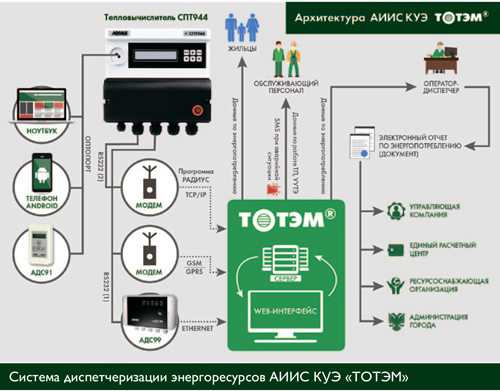

С учетом этих основополагающих функций в консорциуме разработана и успешно работает система диспетчеризации энергоресурсов АИИС КУЭ «ТОТЭМ». Она объединяет узлы учета, коммуникационное оборудование, каналы передачи информации и сервер, где происходит хранение и обработка данных.
С точки зрения приборов учета и вариантов связи эта система диспетчеризации универсальна. Она совместима с приборным парком практически всех производителей и может использовать для опроса приборов каналы связи Интернет, CSD, GPRS, EDGE, 3G, UMTS, HSDPA+, 4G/LTE.
Очень важно, что система получила свидетельство Федерального агентства по техническому регулированию и метрологии и была внесена в госреестр средств измерений. Это говорит о том, что она, в отличие от многих других систем диспетчеризации, прошла необходимые поверочные процедуры и федеральные структуры, подтверждающие правильность дистанционного съема данных с узлов и пригодность этих данных для коммерческого учета в дальнейшем.
Внедрение АИИС КУЭ «ТОТЭМ» способствует экономии средств за счет автоматизации, максимальному использованию потенциала энергосберегающего оборудования, минимизации аварийных ситуаций, а также позволяет контролировать работу всех участников процесса.
