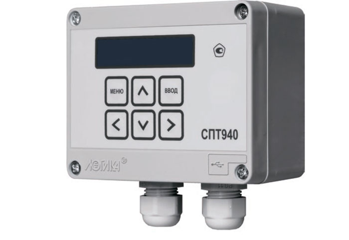

Тепловычислитель СПТ940
Тепловычислитель СПТ940 рассчитан на применение в составе теплосчетчиков, обслуживающих один контур водяной системы теплоснабжения на стороне потребителя. К тепловычислителю могут быть подключены: два преобразователя давления с выходным сигналом 4–20 мА; два термопреобразователя сопротивления с характеристикой 100П или Pt100; три преобразователя расхода с числоимпульсным выходным сигналом, частотой до 100 Гц.
Тепловычислитель оснащен встроенным элементом питания – литиевой батареей со сроком службы до 10 лет, что позволяет организовать энергонезависимые узлы учета. В дополнение к этому в тепловычислителе имеется разъем для подключения внешнего источника питания 12 В.
Многие сервисные функции, доступные в более дорогих моделях, реализованы и в тепловычислителе СПТ940. В качестве примеров можно привести такие функции, как режим тестера, возможность сохранения в энергонезависимой памяти нескольких профилей настроечных параметров, режим тестирования подключенного модема, возможность просмотра значений любых измеренных, архивных, настроечных и справочных параметров на дисплее.
В энергонезависимой памяти тепловычислителя сохраняются архивы по всем измеряемым и вычисляемым параметрам с привязкой к часовым, суточным и месячным интервалам, архивы событий и изменений настроечных параметров. Контрольный архив содержит значения тотальных счетчиков на конец каждых суток.
Тепловычислитель оснащен двумя независимыми интерфейсами: RS-232-совместимым интерфейсом М4 и USB.
Интерфейс М4 обеспечивает постоянное подключение компьютера, различных адаптеров или модема.
Через USB-порт к тепловычислителю могут быть подключены компьютеры, мобильные устройства (планшеты, смартфоны) или выпускаемый НПФ ЛОГИКА накопитель АДС91.

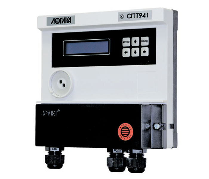

Тепловычислитель СПТ941.20
Тепловычислитель СПТ941.20, так же как СПТ940, рассчитан на обслуживание водяных систем теплоснабжения на стороне потребителя.
Тепловычислитель поддерживает 12 схем учета с одним теплообменным контуром, содержащим три трубопровода, на которых могут быть установлены: три преобразователя расхода с импульсным выходным сигналом частотой до 1 кГц; три преобразователя температуры с характеристикой Pt100 или 100П; три преобразователя давления с выходным сигналом 4–20 мА.
Тепловычислитель оснащен одним входом двухпозиционного сигнала и одним программируемым двунаправленным входом/выходом.
Для контроля входных сигналов в процессе пусконаладочных работ в тепловычислителе реализован режим тестера, позволяющий вывести значения сигналов на встроенный графический OLED-дисплей.
Тепловычислитель СПТ941.20 имеет три коммуникационных порта: стандартный RS-232, гальванически изолированный RS-232-совместимый (порт М4) и оптический, посредством которых обеспечивается одновременный обмен данными с несколькими устройствами.

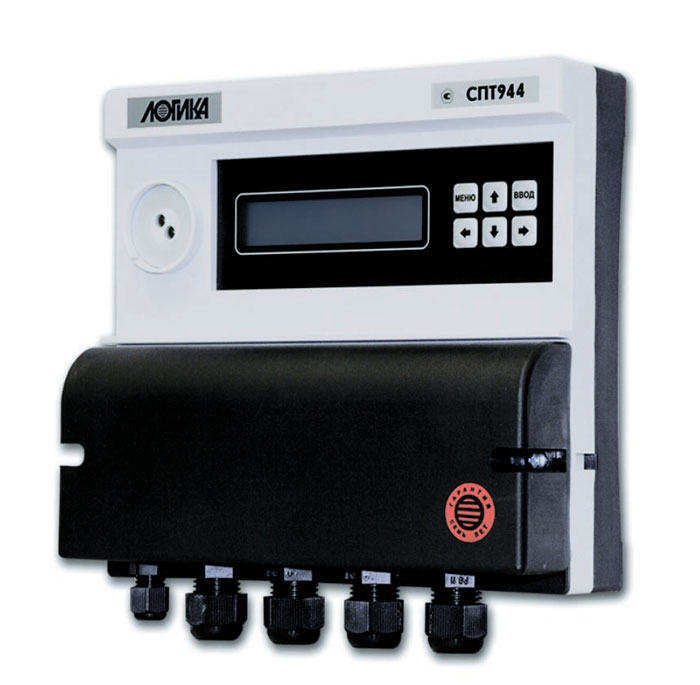

Тепловычислитель СПТ944
Тепловычислители предназначены для автоматизации учета теплопотребления как на стороне поставщика, так и на стороне потребителя в открытых и закрытых водяных системах. Максимальное количество обслуживаемых трубопроводов – 6; теплообменных контуров – 3.
К тепловычислителю могут быть подключены: шесть преобразователей расхода с импульсным выходным сигналом частотой до 1 кГц; шесть преобразователей температуры с характеристикой Pt100 или 100П; шесть преобразователей давления с выходным сигналом 4–20 мА.
Коммуникационные возможности тепловычислителей СПТ944 обеспечиваются наличием трех портов: стандартного RS-232, гальванически изолированного RS-232-совместимого (порт М4) и оптического, посредством которых осуществляется одновременный обмен данными с несколькими устройствами.
Усовершенствованная система диагностики тепловычислителей способна распознавать большое количество событий, происходящих на узле учета, вести их хронометраж, а также изменять при необходимости порядок расчета тепловой энергии и количества теплоносителя.
Реализованный в тепловычислителе стек проколов PPP-TCP/IP обеспечивает передачу данных в сети Интернет при подключении стандартных сотовых модемов.
Стоит отметить, что наличие встроенного TCP-IP-стека является отличительной особенностью всех тепловычислителей VI поколения, перечисленных в настоящем обзоре. Вне зависимости от типа и ценовой категории тепловычислители обеспечивают передачу данных в сети Интернет, в том числе защищенную передачу с применением фирменной технологии РАДИУС. Необходимое для реализации этой технологии программное обеспечение, сервер РАДИУС, распространяется бесплатно и находится в открытом доступе на веб-сайте АО НПФ ЛОГИКА.

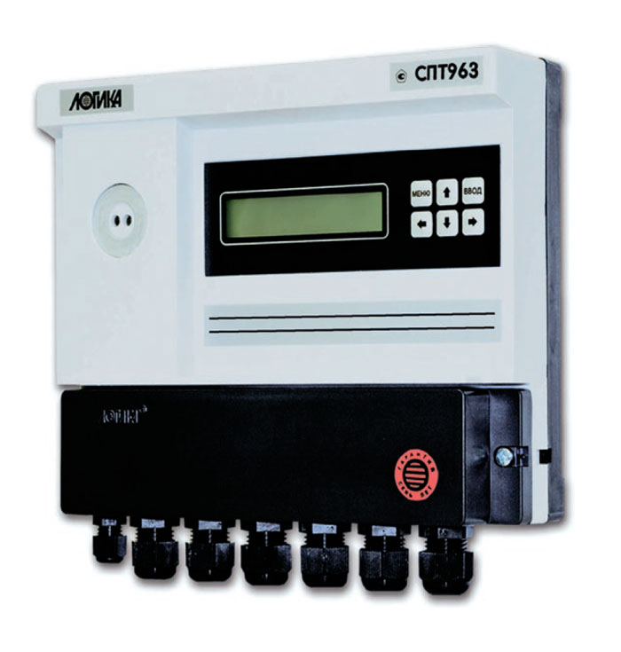

Тепловычислители СПТ963 и СПТ962
Тепловычислители СПТ963 рассчитаны на применение в составе теплосчетчиков для систем теплоснабжения, где в качестве теплоносителя используется вода, перегретый или насыщенный пар, а также любые жидкости с известными теплофизическими характеристиками.
Тепловычислители рассчитаны на работу совместно с датчиками расхода, объема, разности давлений, давления и температуры. К тепловычислителю могут быть одновременно подключены: восемь преобразователей с выходным сигналом тока 0–5, 0–20, 4–20 мА; восемь преобразователей с выходным частотным или число-импульсным сигналом; восемь термопреобразователей сопротивления Pt100, Pt50, 100П, 50П, 100М, 50М. Количество обслуживаемых трубопроводов определяется возможностью физического подключения необходимых датчиков к тепловычислителю. Увеличение количества подключаемых датчиков достигается за счет применения одного или двух адаптеров АДС97. На логическом уровне может быть описано до 16 трубопроводов, количество свободно конфигурируемых контуров теплоснабжения – до восьми.
Помимо учета тепла посредством тепловычислителя может быть реализован учет холода, то есть энергии, отводимой холодильными установками.
Регулирование режимов теплоснабжения и ГВС осуществляется с применением адаптеров АДР260. К вычислителю по интерфейсу RS-485 можно подключить до четырех адаптеров АДР260, каждый из которых по командам от СПТ963 непосредственно управляет исполнительным механизмом одного контура регулирования и включением/выключением насосов данного контура.
Коммуникационные возможности тепловычислителей обеспечиваются двумя интерфейсами RS-485, интерфейсом RS-232С, оптическим портом, беспроводным интерфейсом Bluetooth и интерфейсом Ethernet. В набор поддерживаемых тепловычислителем протоколов обмена входят: магистральный протокол СПСеть, Modbus RTU, Modbus TCP, Ethernet ARP, PPP-UDP/TCP/IP.
Тепловычислитель СПТ962 можно рассматривать как упрощенный и более бюджетный аналог СПТ963. Имея те же алгоритмы вычислений, тепловычислитель способен обслуживать меньшее количество контуров теплоснабжения – до шести. Не поддерживаются алгоритмы регулирования режимов теплоснабжения. Набор интерфейсов ограничен двумя интерфейсами RS-485, интерфейсом RS-232С и оптическим портом. Вместе с тем СПТ962 справляется с подавляющим числом задач по учету тепловой энергии в водяных и паровых системах как потребителя, так и поставщика, а также с рядом задач по технологическому учету расходуемых ресурсов в промышленности.
Благодаря широкому набору функциональных возможностей сегодня именно этот прибор является наиболее востребованным в своем классе.

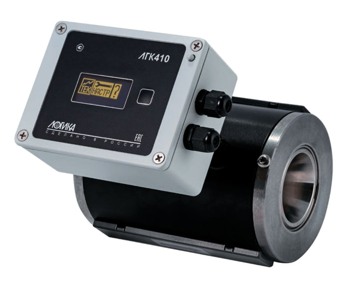

Преобразователи расхода ЛГК410
Преобразователь расхода ЛГК410 – это электромагнитный расходомер, предназначенный для измерения объемного расхода и объема неагрессивных электропроводящих жидкостей на объектах теплоэнергетического комплекса, промышленных предприятиях и в жилищно-коммунальном хозяйстве.
Преобразователь учитывает расход жидкости как в прямом, так и в обратном направлении; регистрирует события «реверс потока», «пустая труба», «значение расхода вне диапазона измерений». Для обмена данными с внешними устройствами в преобразователе предусмотрен гальванически изолированный RS-232-совместимый порт, поддерживающий работу по протоколам Modbus RTU и М4.
Проточная часть преобразователей выполнена из нержавеющей стали, что делает прибор более долговечным, устойчивым к коррозии, а также пригодным для использования в чистых технологиях.
Полностью металлический корпус обеспечивает высокую степень помехоустойчивости и защиту от воздействия внешнего электромагнитного поля.
Лаконичный, контрастный и яркий графический дисплей с функцией поворота изображения позволяет комфортно контролировать показания в помещениях с любым уровнем освещенности.
Электропитание преобразователей осуществляется от внешнего источника напряжением 12 В через гальванически изолированный вход, благодаря чему к одному источнику питания могут быть параллельно подключены несколько преобразователей.
Преобразователи выпускаются в восьми исполнениях по номинальному диаметру DN, мм: 20, 25, 30, 40, 50, 65, 80, 100. При этом для каждого диаметра предусмотрено четыре градуировки по уровню точности: AI (самая высокоточная градуировка), AII, I, II.
При измерении расхода Q в диапазоне от Qmax/200 до Qmax погрешность измерений для приборов в исполнении AI не превышает ±0,9 % (Qmax – верхний предел измерений расхода, указанный в паспорте расходомера). Погрешность измерений в нижней точке диапазона, при Q = Qmax/700, составит не более ±3,5 %.
Для подключения к преобразователям ЛГК410 внешнего коммуникационного оборудования не требуются дополнительные адаптеры, а контроль измеряемых и настроечных параметров можно осуществлять с помощью фирменной программы «ИНСПЕКТОР» через смартфон.
