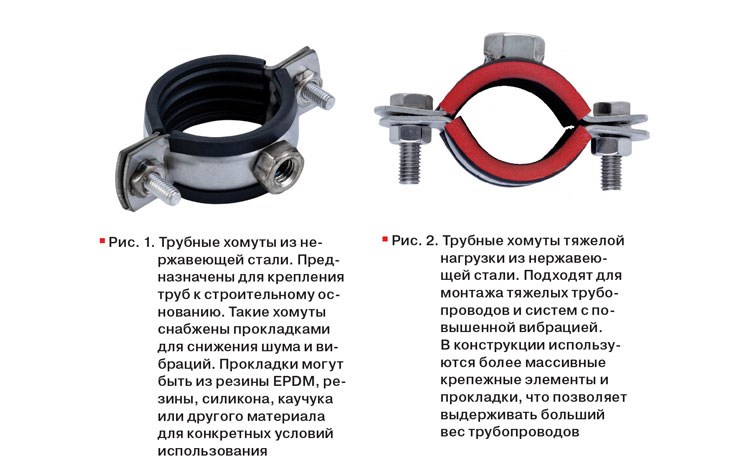

Хомуты для фиксации трубопроводов в сантехнике
Этот вид хомутов используется при монтаже трубопроводов – для закрепления на стенах, потолке или других конструкциях. С таким крепежом возможно жестко прикрепить трубы к стенам или металлоконструкциям.
Трубные хомуты производят под конкретный размер трубы – от 1/4 до 12 дюймов. На торце надежно приварена гайка с резьбой от М8 до М16. Для крепления к строительному основанию используются шпильки или анкерные болты. Также можно соединять хомуты между собой и собирать конструкции для фиксированного параллельного монтажа трубопроводов.

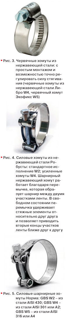

Хомуты для соединения и подключения гибких шлангов и патрубков к оборудованию
Если в сантехнике используются шланги, их чаще всего соединяют между собой и с оборудованием при помощи червячных хомутов. В сантехнике для таких задач преимущественно используются хомуты из нержавеющей стали – это повышает надежность и ремонтопригодность системы.
аже в химически агрессивных средах стяжные хомуты из нержавеющей стали можно подтянуть или снять и заменить при необходимости.
В каталоге «Мир Хомутов» большой выбор моделей для соединения шлангов и патрубков в сантехническом оборудовании.

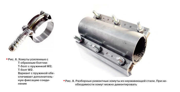

Шарнирный нержавеющий хомут работает благодаря перемычке, которая образует шарнир между двумя участками ленты. В свободном состоянии перемычка удерживает стяжные элементы относительно друг друга и позволяет приводить вторые концы участков ленты ближе друг к другу.
Вариант с пружиной обеспечивает дополнительную фиксацию соединения.
Одна из особенностей червячных и шарнирных хомутов – широкий диапазон использования. Разница в диаметре соединяемых шлангов и труб – от 3 до 20 мм, в зависимости от номинального диаметра.

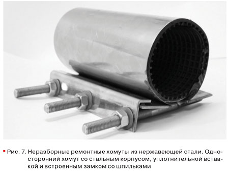

Ремонтные хомуты из нержавеющей стали для устранения аварий
Конструкция хомута отличается повышенной надежностью и позволяет быстро выполнить ремонтные работы – устранить протечку без демонтажа всего трубопровода. Нержавеющие ремонтные хомуты используют для устранения поперечных и продольных трещин, пробоев.
 Ремонтные хомуты из нержавеющей стали подходят для монтажа на трубы из стали, чугуна, ПВХ, асбестоцемента, полиэтилена. Эти же хомуты могут использоваться для герметичного соединения труб в местах стыка.

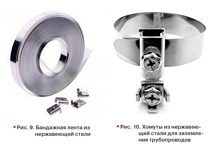

Бандажная лента из нержавеющей стали для закрепления трубопроводов
Лента может использоваться как для временного, так и для постоянного соединения трубопроводов между собой и прикрепления к конструкциям. Нержавеющая сталь позволяет при помощи металлической ленты выполнять надежный монтаж трубопроводов даже в условиях повышенной влажности, в т. ч. при установке сантехнического оборудования.
Для монтажа бандажной ленты используются скрепы, бугели и специальный инструмент для монтажных лент – машинки для затяжки бандажей и натяжные клещи.
Нержавеющие хомуты для заземления трубопроводов и сантехнического оборудования
Ленточные хомуты заземления из нержавеющей стали используются для отведения заряда статического электричества и наведенных токов с металлических трубопроводов и передачи непредвиденно возникшего потенциала электрического поля на проводник заземления. Это защищает человека от поражения током и предотвращает поломку устройств, на которых закреплен хомут.
На хомутах предусмотрена контактная группа для подключения заземляющего проводника. Крепеж и лента выполнены из нержавеющей стали, что защищает поверхности от коррозии и позволяет сохранять контакт хомута и трубы в условиях повышенной влажности.

Параметры труб. Для тяжелых труб и оборудования с повышенной вибрацией используются усиленные хомуты, которые выдерживают большие нагрузки.

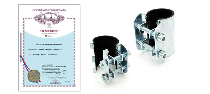

«Мир Хомутов» представил новинку – быстросъемный ремонтный хомут МХ Краб
Компания «Мир Хомутов» представила не имеющий аналогов инновационный ремонтный хомут быстрого монтажа – МХ Краб.
«Мир Хомутов» получил патент на данную модель.
Патент на полезную модель подтверждает эксклюзивность хомута и обеспечивает его создателя – компанию «Мир Хомутов» – защитой интеллектуальной собственности, предоставляя эксклюзивное право на производство и продажу данного продукта, исключая возможность конкуренции со стороны других производителей.
Особенности быстросъемного ремонтного хомута МХ Краб
  • Мгновенное решение – быстрый и удобный ремонт труб.
  • Надежная фиксация, предотвращающая дальнейшие протечки.
  • Универсальное применение – подходит для ремонта стальных, чугунных труб различных диаметров.
  • Прочная конструкция: изготовлен из оцинкованной стали, устойчивой к коррозии и механическим повреждениям.
  • Полностью соответствует стандартам ГОСТ и DIN.
  • Широкий размерный ряд.
Быстрый монтаж быстросъемного ремонтного хомута МХ
Этапы:
  • очистите поврежденный участок трубы от грязи и ржавчины;
  • отодвиньте одну часть хомута и наложите обе половины внутренней частью хомута на место протечки;
  • затяните болты, обеспечивая плотное прилегание хомута к трубе.
