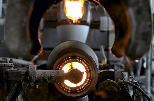

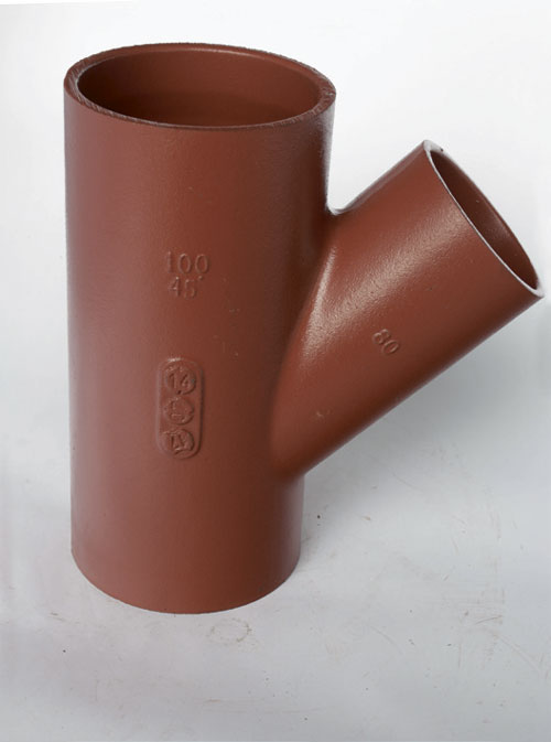

В чугунолитейном производстве мы освоили две технологии литья – ХТС и ПГС. Основой успешного выпуска готовой продукции здесь является модельная оснастка, спроектированная специалистами нашей компании и произведенная нами же на станках с ЧПУ собственной разработки.
Такой подход к организации предприятия позволяет выпускать продукцию широкого профиля, но наша цель – полное импортозамещение продукции на отечественном рынке. Плавный переход от ХТС к ПГС обусловлен фактором экологии, экономии сырья и рабочей силы, а также увеличением выпуска готовой продукции.
Мы уделяем большое внимание защите поверхностей нашей продукции от коррозии и влияния негативных сред посредством запекания, тефлоновых и гальванических покрытий, термообработки.
Отдельный важный момент функционирования предприятия – высокоэффективная эксплуатация коммуникаций и оборудования. Это и предупредительные сигнализации, и сохранение теплоты, отдаваемой системой охлаждения печей плавки металла. Последнее особенно показательно в связи с большими тепловыделениями в чугунолитейном производстве. Нами была реализована закрытая система охлаждения на дистиллированной воде, которая позволяет утилизировать теплоту от печей, направляя ее на отопление цеха.
