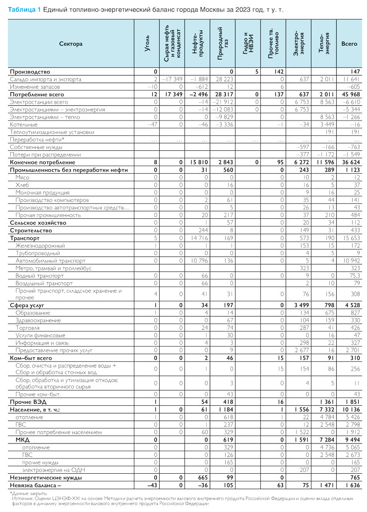

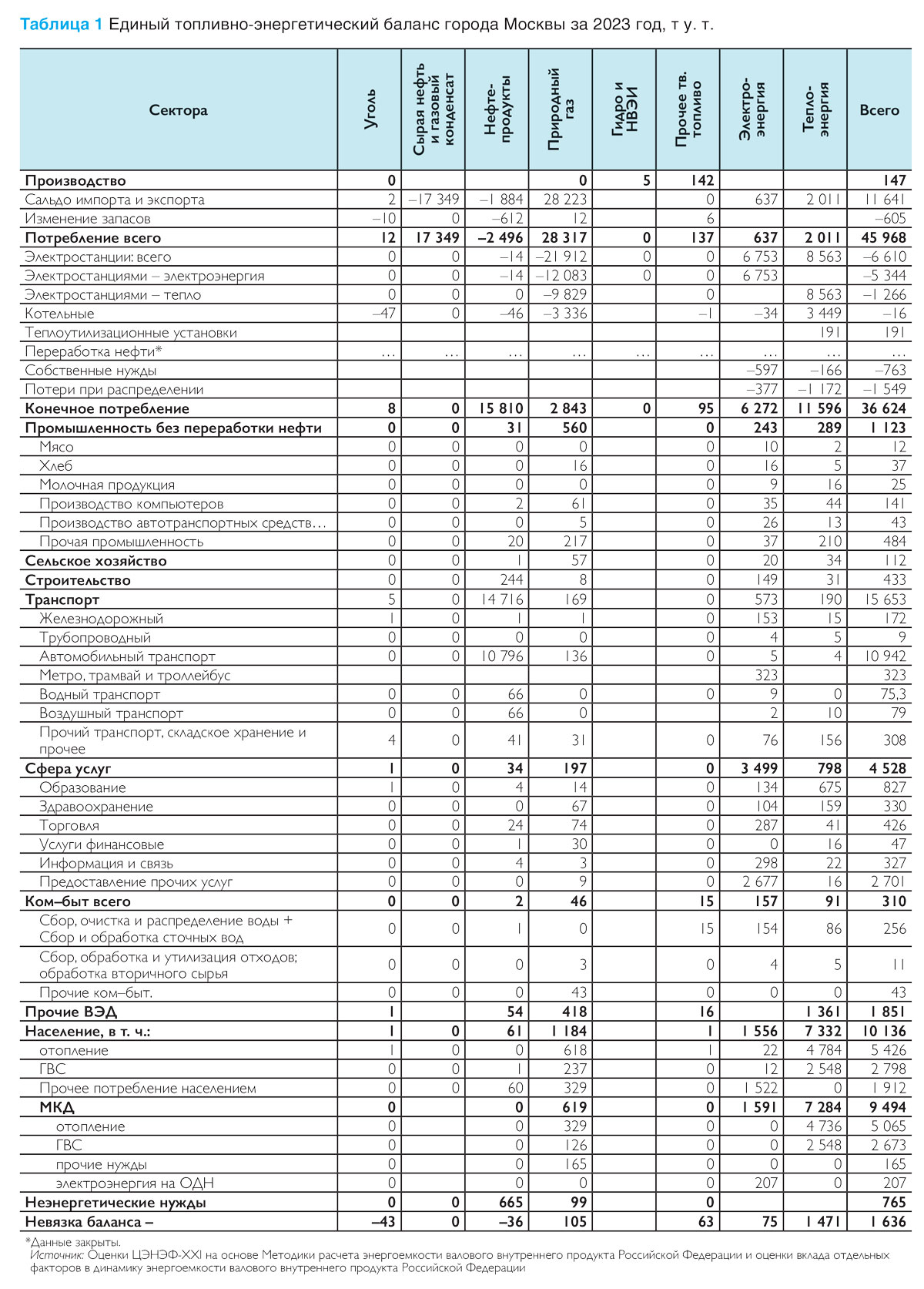

Для решения задачи оценки потенциала экономии энергии ЦЭНЭФ-XXI по той же методике сформировал ЕТЭБ Москвы за 2023 год с высоким уровнем детализации – 42 направления использования энергии, не считая агрегированных по секторам показателей. В нем выделяется потребление энергии не только во всех жилых зданиях, но и отдельно в МКД (табл. 1). Однако даже такой детализации потребления энергии по направлениям для оценки потенциала экономии энергии недостаточно. Поэтому на базе дополнительных источников информации необходимо выделить потребление энергии по подсекторам. Например, автомобильный транспорт делится на легковые автомобили, автобусы общего пользования, прочие автобусы, грузовики и мотоциклы, а для оценки потенциала экономии энергии за счет замены электробытовых приборов потребление энергии населением на прочие нужды разбивается на составляющие. В итоге потребовалось выделить 58 направлений использования энергии.
С использованием данных этого ЕТЭБ была получена сводная оценка технического потенциала экономии энергии в Москве относительно потребления первичной энергии в 2023 году, которое равно:
  • 23,2 млн т у. т. (50 %) при использовании лучших мировых показателей в качестве эталонных значений;
  • 14 млн т у. т. (30 %) при использовании в качестве эталонных значений лучших показателей для стран, не вводивших санкции;
  • 13,2 млн т у. т. (29 %) при использовании лучших российских показателей удельных расходов энергии в качестве эталонных значений.

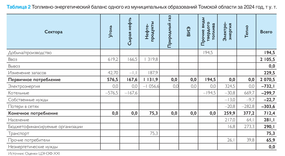

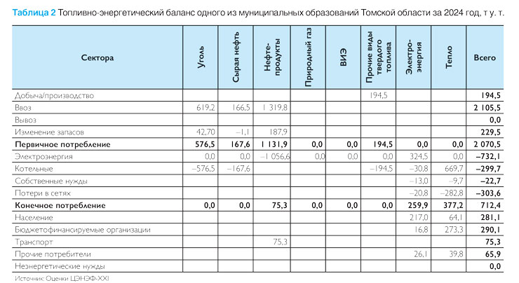

Анализ пропорций энергобаланса одного из сельских поселений Томской области (табл. 2) с численностью населения менее 1 500 чел. показывает, что:
  • энергоснабжение данного МО в 2024 году на 90,6 % зависело от завоза топлива (уголь – 27,8 %, сырая нефть – 8,1 %, дизельное топливо – 54,7 %). Единственный местный энергоресурс – это дрова, на которые приходится 9,4 %;
  • потребление первичной энергии на душу населения равно 1,5 т у. т. в год. Это почти вдвое выше среднего значения по России;
  • основная часть потребления первичной энергии – 65,4 % – это потери в секторе преобразования и распределения энергии (второй блок ЕТЭБ) при среднем КПД котельных 69,1 % и КПД дизельной станции 30,7 %. К этому добавляются расходы на собственные нужды и высокие потери в тепловых и электрических сетях.
Анализ пропорций ЕТЭБ для того же сельского поселения позволяет выявить основные направления энергетической политики:
  • реализовать программу мер по повышению эффективности использования энергии у конечных потребителей, что позволит снизить электрические и тепловые нагрузки и потребность в мощности для новых источников электрической и тепловой энергии;
  • заменить действующую ДЭС на современный автономный гибридный энергетический комплекс (АГЭК), включающий солнечную электростанцию (СЭС) и несколько дизель-генераторных установок (ДГУ), что позволит снизить удельный расход условного топлива (УРУТ) на дизельной части АГЭК за счет эффективного регулирования нагрузки ДГУ и заместить генерацию на ДГУ выработкой на СЭС;
  • реализовать меры по снижению потерь в тепловых и электрических сетях.
В итоге, как показали расчеты ЦЭНЭФ-XXI, в зависимости от бизнес-модели реализации программы и набора технологических решений в этом МО потребление дизельного топлива может быть сокращено на 370–515 т, а угля – на 430 т. В итоге ЕТЭБ этого МО через несколько лет может выглядеть совсем не так, как в 2024 году.
