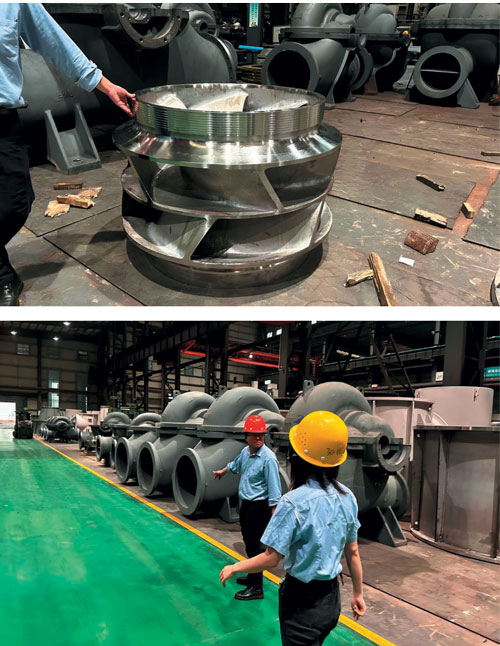

Насосы двухстороннего входа для больших задач
Для сегментов водоканалов и объектов теплогенерации AQUASTRONG предлагает широкую линейку насосов двухстороннего входа как горизонтального, так и вертикального исполнения. На рынке РФ наиболее распространенное применение среди нескольких модельных рядов получили насосы серий EBS (горизонтальные) и EBSL (вертикальные). Данные модели отличаются увеличенной, в среднем на 15 % по сравнению с конкурентами, толщиной корпуса насосной части, что повышает надежность конечного изделия. Максимальная производительность данных моделей до 11 000 м³/ч, с максимальным напором до 200 м. Максимальное рабочее давление насосной части 16/25 бар. В стандартном исполнении максимальная рабочая температура жидкости составляет до +80 °С, в специальном исполнении до +130 °С. Для технологических процессов, в которых температура жидкости достигает +150 °С, AQUASTRONG представляет серию насосов двухстороннего входа – DS.
Насосы серии EBS/EBSL имеют два возможных технических решения уплотнения вала, сальниковое уплотнение и механическое торцевое уплотнение. В стандартной комплектации насосов применяются подшипники NSK, которые обеспечивают долгий срок службы оборудования. Насос может поставляться как отдельная единица, без электродвигателя, или комплектоваться на производстве двигателями с различным напряжением питания 380 В / 6 кВ / 10 кВ.
В стандартном исполнении корпус и рабочее колесо насоса изготавливаются из чугуна HT250; по запросу заказчика завод имеет возможность производить компоненты из других материалов: корпус насоса – чугун с шаровидным графитом QT400-18 или литая сталь ZG230-450; рабочее колесо – нержавеющая сталь AISI304/AISI316 или дуплексная сталь DSS2205.

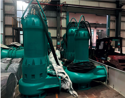

Канализационные насосы AQUASTRONG WQC – европейское качество и китайские инновации
Не секрет, что после ухода ряда европейских брендов с рынка РФ те решения, которые на первом этапе предлагали китайские производители по большим канализационным насосам, не совсем дотягивали до технических задач, поставленных отечественными заказчиками: рабочие колеса канализационных насосов, как правило, были канальными, что не всегда подходит для работы с рабочей средой, изрядно загрязненной волокнистыми включениями; рубашки охлаждения двигателя для версий сухого монтажа предлагались либо с охлаждением перекачиваемой средой, либо с охлаждением внешним контуром. Канализационные насосы WQC от AQUASTRONG – яркий пример того, как китайские производители не только переняли европейские технологии, но и адаптировали их под современные требования, сделав свои продукты конкурентоспособными на мировом рынке.

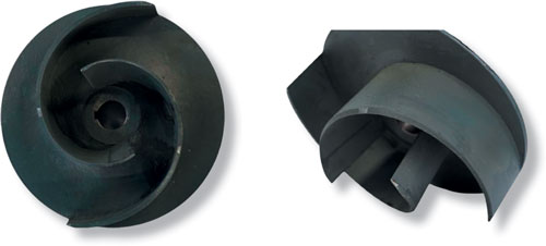

В стандартном исполнении насосы WQC и сейчас оснащаются двухканальным рабочим колесом. Такое техническое решение позволяет обеспечивать производительность до 12 000 м³/ч и создавать напор до 100 м. Но одной из ключевых особенностей насосов WQC является возможность установки полуоткрытого рабочего колеса. Это решение как раз стало результатом освоения китайскими производителями европейских технологий. Полуоткрытое колесо от AQUASTRONG обладает большим свободным проходом, а его ответная часть с разгрузочной канавкой позволяет эффективно перекачивать стоки с длинноволокнистыми включениями, минимизируя риск засорения. Такое колесо доступно практически на всей линейке насосов WQC и уже успешно применяется на объектах РФ. Оба типа рабочих колес в стандартном исполнении изготавливаются из нержавеющей стали AISI304, но также возможно их изготовление из чугуна с шаровидным графитом QT500-7. Все рабочие колеса разрабатываются с использованием расчетов CFD (Computational Fluid Dynamics), что обеспечивает высокую эффективность и надежность. На финальном этапе изготовления рабочего колеса каждая единица проходит динамическую балансировку, что гарантирует долговечность и качество каждого насосного агрегата.
Наиболее распространенным видом монтажа насоса WQC является погружной монтаж на автоматической трубной муфте, которая в данном случае идет в комплекте поставки насоса. Но также есть варианты сухого монтажа как в горизонтальном, так и в вертикальном исполнении. В этом случае насос комплектуется электродвигателем с рубашкой охлаждения, которая за последние два года также технологически обновилась. На данный момент AQUASTRONG полностью отказался от решений с охлаждением перекачиваемой жидкостью или внешним контуром охлаждения и перешел на замкнутые закрытые контуры охлаждения, которые заполнены теплоносителем. Циркуляция теплоносителя по каналам внутри рубашки в данном случае осуществляется за счет небольшого дополнительного колеса.
Для обеспечения защиты и безопасной эксплуатации каждая модель насоса WQC в стандартной комплектации оснащена следующими датчиками:
  • датчики температуры PT100 на каждую обмотку электродвигателя контролируют температуру двигателя;
  • датчик температуры PT100 на нижний подшипник контролирует температуру подшипника;
  • датчики утечки в корпусе насоса и клеммной коробке обеспечивают защиту от протечек;
  • датчик влажности в масляной камере следит за попаданием воды в масляную камеру для контроля состояния торцевого уплотнения.
Со всеми насосами WQC в стандартном комплекте поставки для каждой единицы оборудования идет блок коммутации для датчиков защиты, что при дальнейшей эксплуатации оборудования позволяет оперативно реагировать на изменения в работе системы, минимизировать риски поломок и продлевать срок службы оборудования.
