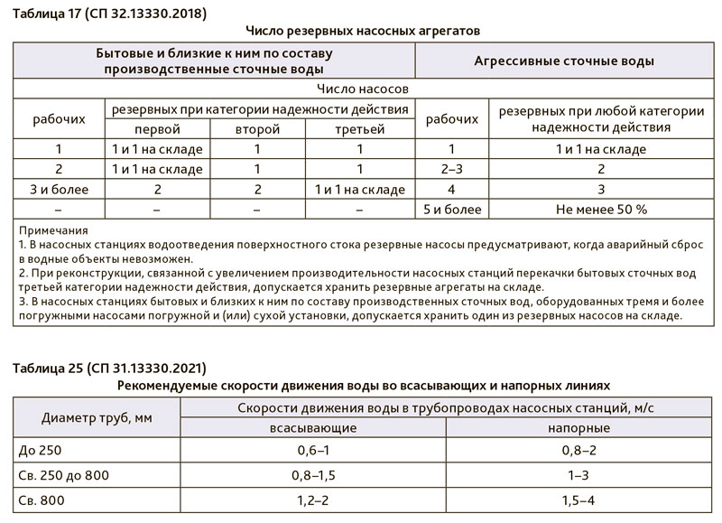

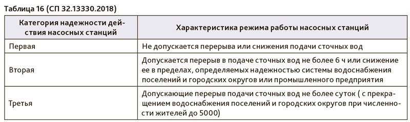

2. Количество насосов в КНС
Для расчета количества насосов в КНС необходимо пользоваться табл. 16 из п. 8.1.1 и табл. 17 из п. 8.2.1 СП 32.13330.2018: определить категорию насосной станции (п. 8.1.1, табл. 16), а затем выбрать соответствующее количество рабочих и резервных насосов согласно табл. 17 (п. 8.2.1): «8.1.1. Насосные станции по надежностидействия подразделяются на три категории, указанные в табл. 16».
Согласно табл. 17, для ливневой канализации допускается отсутствие резервирования насосного оборудования. С точки зрения производителя, осуществляющего эксплуатацию, а также несущего гарантийные обязательства перед заказчиком, ООО ПКФ «Линас» не рекомендует проектировать насосную станцию без резервного насоса, т. к. предусмотреть все вероятные аварийные ситуации и нюансы в работе невозможно.

Диаметр напорной линии влияет также на выбор (расчет насоса), т. к. необходимо соблюдать правила гидравлики. Например, напорная линия в КНС рассчитана на диаметр 50 мм, и для станции нельзя выбрать насос с патрубком 250 мм, расхождение может быть максимум на один типоразмер в меньшую или большую сторону.

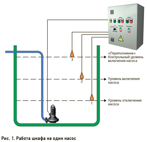

• количества включений в час насосных агрегатов (для рабочих насосов);
• размеров насосов (высота влияет на уровень сухого хода насоса; ширина – на размер дна КНС);
• производительности КНС (п. 8.2.15 СП 32.13330.2018);
• выбранного минимального расстояния между поплавками (обычно 0,2 или 0,3 м в зависимости от ТЗ).
Также следует учитывать дополнительное оборудование, выбранное для КНС, и компоновку/конфигурацию станции.

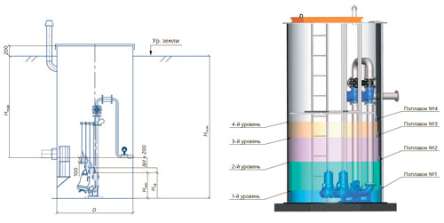

План расчета
1. Подбор насосного оборудования.
2. Определение уровня сухого хода из документации к насосу.
Не все производители указывают этот параметр. Чаще всего, если насос без рубашки охлаждения, указывается размер по верхней части электродвигателя. Если уровень сухого хода определен в спецификации на насос ниже электродвигателя, необходимо понимать, сколько времени и в каком режиме насос может работать в непогруженном состоянии.
Рекомендация ООО ПКФ «Линас» – всегда брать запас по уровню сухого хода и измерять данный уровень по верхней части электродвигателя.
3. Определение размеров насосов с трубной муфтой (в соответствии со спецификацией) и предварительное планирование расположения насосов в емкости в соответствии с их размерами и рекомендациями заводов-изготовителей.
4. Определение диаметра резервуара по формуле Dрез = 4Dнасоса с учетом п. 3.
Перед тем как принять решение о диаметре резервуара, в конструкторской программе размечают расположение оборудования. Для чего это делается? Если расстояние до стенок резервуара слишком маленькое, появляется возможность подсоса воздуха или образования воздушного вихря в насосе, который будет незаметен взгляду, однако может вывести из строя оборудование за короткий срок. Программные комплексы, которые моделируют подобные ситуации, малодоступны широкому кругу технических специалистов в нашей стране. Чтобы избежать такого рода проблем, необходимо соблюдать правило, представленное формулой на рис. 2.
5. Определение рабочего (эффективного) объема резервуара (Vэф) по формуле:
Vэф = Q/(4 •z) м3,
где Q – производительность КНС, м3/ч,
z – оптимальное количество пусков в час (паспортное значение).
Эффективный объем зависит от производительности КНС и от количества пусков в час. Насосы могут быть рассчитаны и на 20, и на 30 пусков в час. Сейчас на рынке производители наперегонки стремятся убедить клиентов, что насос действительно может работать в таком изнашивающем режиме. Но наша рекомендация как завода-изготовителя и эксплуатирующей компании – не производить расчет более чем на 10 пусков в час для обеспечения определенного запаса и профилактики корректной работы насоса.
6. Определение рабочей (эффективной) высоты (Нэф) по формуле:
Нэф = Vэф / S
где S – площадь основания корпуса КНС, рассчитывается по формуле S = π R2, м2.

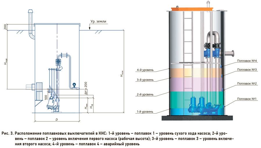

7. Полная высота корпуса КНС составляет:
Hполн = Нподв.кол + ΔН + Нэф + Hмин
где ΔН – минимальное расстояние между поплавками 1 и 3 (м), принимаем как 0,2–0,3 м,
высота подводящего коллектора (Нподв.кол) определена из осуществленного ранее гидравлического расчета сети самотечных трубопроводов (из отметок продольного профиля),
Hмин – уровень сухого хода насоса.
В результате получаем размеры емкости для проекта, конфигурацию КНС (рис. 3), компоновку, состав оборудования, а также сгруппированное по пунктам обоснование этого расчета на случай возникновения вопросов со стороны компетентных органов.
Рисунок 3.
Расположение поплавковых выключателей в КНС: 1-й уровень – поплавок 1 – уровень сухого хода насоса; 2-й уровень – поплавок 2 – уровень включения первого насоса (рабочая высота); 3-й уровень – поплавок 3 – уровень включения второго насоса; 4-й уровень – поплавок 4 – аварийный уровень
