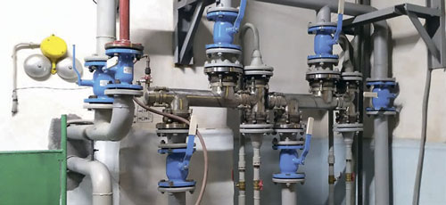

 Еще одна командировка в Белоруссию была вызвана необходимостью найти причину, почему два параллельно установленных по обеим средам пароводяных теплообменника не обеспечивают заданного нагрева воды в системе отопления, при том что входные параметры обеих сред соответствовали расчетным.
Прибывшему специалисту была предоставлена возможность ознакомиться с входными параметрами (расходы и температуры обеих сред) и с температурой воды на выходе. Все параметры, кроме выходной температуры нагреваемой воды, согласно показаниям электронных средств измерения, соответствовали исходным данным. Приглашающая сторона пребывала в полной уверенности, что проблема в теплообменниках.
Возможность проверить расходы, фиксируемые имеющимися электронными средствами измерения, отсутствовала, но температуры пара и воды как на входе, так и на выходе можно было проверить по обычным термометрам. Данные совпадали с теми, что показывали электронные средства измерения. Действительно, фиксировался недогрев воды. Но при этом простой расчет теплового баланса давал существенное несовпадение – по паровому тракту отдавалось больше тепла, чем получала нагреваемая вода. Кроме того, присутствовали неравномерный стук термодинамического конденсатоотводчика и не просто дрожание, а периодические броски стрелки манометра на конденсатной линии. В результате анализа ситуации появилось предположение о неправильной работе конденсатоотводчика, в результате чего имели место проскоки пара.
Было найдено еще одно, немного отдаленное от выходного патрубка теплообменника, место для измерения температуры конденсата, что позволило продемонстрировать сотрудникам котельной на первый взгляд неожиданную картину – температура конденсата спустя примерно 5 м после конденсатного патрубка теплообменника была выше, чем сразу за патрубком. Пришлось объяснять, что использованный в конструкции явно видавший виды конденсатоотводчик не перекрывает полностью и своевременно проточную часть, благодаря чему появляется пролетный пар – часть пара из паровой полости аппарата выходит в конденсатопровод, не отдав нагреваемой воде при конденсации свою тепловую энергию, а конденсируется уже при дальнейшем движении по конденсатопроводу, нагревая конденсат. Кстати, использование при повторном расчете теплового баланса температуры конденсата, измеренной на отдалении примерно в 5 м от патрубка теплообменника, дало удовлетворительную сходимость.
