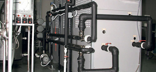

Продолжаем рассматривать типичные ошибки, допускаемые при проектировании, монтаже и эксплуатации теплообменных аппаратов.
Еще одна группа примеров, когда «вина» теплообменника совершенно очевидна и неопровержимо доказывается показаниями приборов или же просто определяется визуально. Однако, как выясняется при профессиональном анализе, вины теплообменника нет.

Пример 13. В процессе реновации системы теплоснабжения небольшого города в европейской части России были выполнены значительные работы и вложены немалые средства в переоборудование местных котельных – закуплены новые котлы, смонтирована современная арматура и автоматика. Чтобы защитить новое и дорогостоящее оборудование от воздействия воды старых, еще с советских времен, районных тепловых сетей, были закуплены и установлены теплообменные аппараты. Все бы хорошо, если бы на фоне всех этих затрат не попытались сэкономить «на спичках» – решено было не закупать фильтры. Результат не заставил себя ждать – вскоре после начала работы (в начале зимы) мы получили вызов из этой котельной в связи с тем, что теплообменник не дает необходимого нагрева сетевой воды и в домах горожан не обеспечивается расчетная температура. В ходе обследования мы обратили внимание на показания манометров – по сетевой воде сопротивление теплообменника более чем вдвое превышало расчетное для фиксируемого расхода. Была остановлена система отопления, демонтирован теплообменник и проведен анализ состояния его теплопередающих трубочек. Итог осмотра – с помощью теплообменника была частично отфильтрована очень старая и очень загрязненная районная теплосеть.
Если бы проектанты, выполняя такой масштабный проект, включили в ведомость закупки комплектующих фильтры, то не пришлось бы в зимний период на довольно долгое время прекращать отопление населенного пункта, вызывать представителя фирмы-производителя аппарата, а теплообменник не потерял бы части своей эффективности (очистка теплообменника, выполненная с помощью подручных средств, не в полной мере восстановила исходную тепловую эффективность). В итоге все равно пришлось покупать фильтры и врезать их в уже смонтированные системы.
