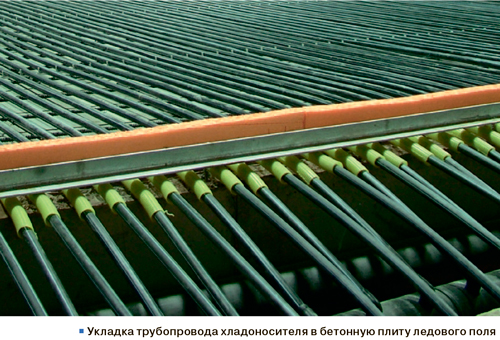

Подо льдом расположена бетонная площадка (монолитная плита), внутри которой расположен ряд независимых петель трубопроводов с холодоносителем (как правило, это раствор этиленгликоля, пропиленгликоля, муравьиная кислота и пр.). Самая холодная точка (поверхность) – это контакт бетонной плиты с водой. И на каждом мм толщины льда мы имеем увеличение температуры снизу вверх. То есть если на бетоне задается температура –10 °С, то на поверхности льда толщиной 5 мм мы можем получить температуру –5 °С. А если не компенсировать климатические теплопритоки, то можно на поверхности льда получить даже плюсовую температуру, т.е. воду!

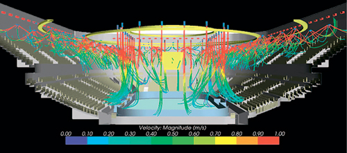

Еще один важный момент в создании микроклимата над ледовой поверхностью – это вопросы, связанные с воздухораспределением. Приточный воздух необходимо распределить равномерно по всей поверхности арены, при этом соблюдая заданные параметры подвижности воздуха в непосредственной близости ото льда. Для этого необходимо подавать подготовленный в центральных кондиционерах воздух с определенной высоты большим количеством воздухораспределителей. В качестве воздухораспределителей используются сопла, причем для каждого сопла сначала расчетным методом – по проекту, затем практическим – определяется угол его установки в горизонтальной и вертикальной плоскостях. Таким образом приточный воздух равномерно распределяется по всей поверхности льда. Важно, чтобы через каждый воздухораспределитель (сопло) подавалось одинаковое количество воздуха с одинаковыми характеристиками. В противном случае поверхность льда окажется не одинаковой, а именно где-то лед будет плавиться от нагнетаемого воздуха, а где-то на лед будет выпадать, конденсироваться влага, превращая его в «наждачную бумагу».
До заливки льда каждый воздухораспределитель регулируется с помощью анемометра. Однако отрегулировать все с первого раза со 100%-ной точностью получается не всегда. Поэтому на этапе тестирования, когда лед залит, все эти моменты можно увидеть воочию. И в случае обнаружения отличающихся зон выясняют, какие сопла подают в эту зону приточный воздух, и регулируют их работу.
