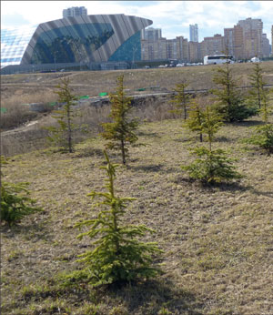

1.8. Предусмотреть компенсационное озеленение в объеме не менее 100 % зеленых насаждений, удаленных (уничтоженных) в процессе строительства. Индикатор регламентирует проведение компенсационного озеленения на основании проекта благоустройства территории с указанием мест посадки деревьев и кустарников.

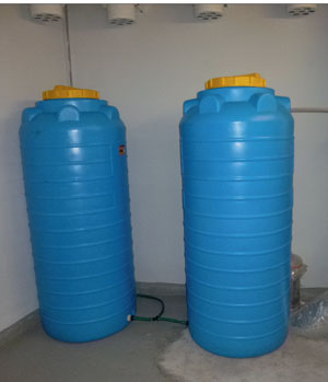

Критерий направлен на сбережение водных ресурсов в результате снижения водопотребления на ландшафтное орошение (полив прилегающей территории). Критерий 2 включает один индикатор:
2.1. Предусмотреть ландшафтное орошение (полив прилегающей территории) ливневыми водами. Индикатор регламентирует наличие и использование системы сбора ливневых вод для ландшафтного орошения (полива прилегающей территории).

Однако в системах международных стандартов зеленого строительства (LEED, BREEAM, DGNB) требованиям рационального водопользования и водосбережения традиционно уделяется большое внимание. В этих системах наличие и использование системы сбора ливневых вод для ландшафтного орошения – полива прилегающей территории – носят обязательный характер. И по требованиям FIFA данное положение носит обязательный характер и в национальной системе сертификации «РУСО. Футбольные стадионы».
Компенсационное озеленение
На стадионе «Казань Арена» подобная система не была предусмотрена. Уже в процессе сертификации, после завершения первого ее этапа – анализа проектной документации и визуального обследования объекта – экспертами было выдано предварительное заключение для определения возможности и перспектив сертификации завершенного строительством объекта, а также условий достижения заданного рейтингового уровня его сертификации. Было установлено, что представленная проектная и прочая документация, а также визуальная фиксация фактического исполнения объекта не позволяют дать положительную оценку в обязательной категории по ряду критериев, в том числе и по наличию системы сбора ливневых вод для ландшафтного орошения. Это, в свою очередь, не позволяло проводить рейтингование объекта для дальнейшей сертификации без выполнения корректирующих и дополнительных действий со стороны заказчика.
?Система сбора ливневых вод
Экспертной группой было выдано заключение, что для выполнения дальнейшей сертификации объекта со стороны заказчика должен быть реализован ряд мероприятий и представлены подтверждающие документы. Была подготовлена сводка корректирующих мероприятий и подтверждающих документов, требуемых и рекомендуемых для целей сертификации объекта. Одним из таких мероприятий, носящих обязательный характер, являлась установка системы ландшафтного орошения ливневыми водами – ее рекомендовалось совместить с автоматической системой полива прилегающей территории.
Здесь нужно отметить, что заказчик изначально представлял необходимость реализации каких-то дополнительных мероприятий в ходе сертификации, и соответствующие финансовые средства были заложены в бюджет сертификации. Установка системы сбора ливневых вод не потребовала каких-то значительных финансовых и временных затрат, а также сложной переделки системы ливневой канализации. Была приобретена система сбора ливневых вод заводской готовности и силами службы эксплуатации смонтирована в одном из помещений объекта. Таким образом, требования данного критерия были выполнены.
