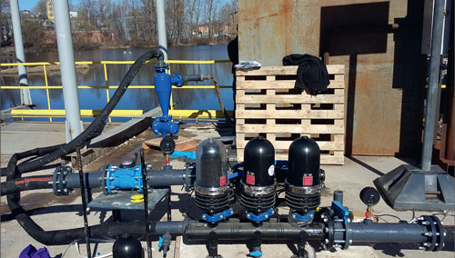

Проведение пилотных испытаний «гидроциклон + дисковый фильтр»
Количество и мощностные характеристики должны обеспечивать круглосуточное и бесперебойное обеспечение потребителей указанными выше технологическими параметрами в автоматическом режиме.
Подбор технологии и проведение пилотных испытаний
Ход испытаний. При проведении пилотных испытаний была сделана имитация паводковых условий в месте забора воды из реки посредством взмучивания дна реки. К подающему насосу (производительностью 12 м3/час и напором 2 бар) были смонтированы фильтр и гидроциклон – проведен отбор проб на химический анализ (взвешенные вещества) на входе, после гидроциклона и дискового фильтра.
Технология. Для решения поставленной задачи специалистами компании было предложено использовать дисковый фильтр в связке с гидроциклоном. Применение технологической цепочки «гидроциклон + дисковый фильтр» обусловлено тем, что при содержании взвешенных веществ более 100 мг/л и степени очистки менее 100 микрон необходимо предусматривать защиту от крупных камней и абразивных соединений во избежание механических повреждений и забивания фильтрующих элементов, что осуществляется на гидроциклоне.

Для определения оптимальной степени фильтрации (200, 100, 55 или 20 мкм), оптимальной технологической схемы оборудования, оценки качества очищенной воды и продолжительности фильтроцикла компания предложила заказчику провести пилотные испытания.

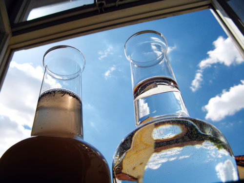

Исходя из условий технического задания, при содержании взвешенных веществ на входе 90 мг/л требуемая концентрация взвешенных веществ на выходе составила 2 мг/л, т. е. необходимая эффективность очистки составила 98 %.

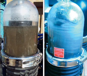

Фильтрация и промывка в прозрачной колбе
Рисунок 3.
По результатам пилотных испытаний доказана эффективность применяемой технологической схемы «гидроциклон + дисковый фильтр степень очистки 20 микрон» (выявлено в результате сравнения показателей по физико-химическому анализу на взвешенные вещества в воде для каждой степени фильтрации согласно ПНДФ 14.1:2:4.254–0). Степень очистки 20 микрон является эквивалентом песчаной загрузки (напомним, что заказчик хотел поменять существующие песчаные фильтры).
В результате пилотных испытаний также была определена требуемая площадь фильтрации для установки на полную производительность и определена продолжительность фильтроцикла.
