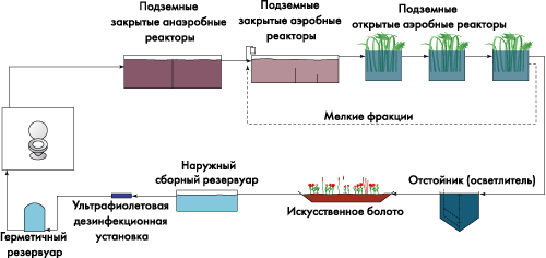

Схема установки очистки сточных вод Living Machine

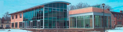

Вид здания с северной стороны

Living Machine – локальная система очистки сточных вод, которая комбинирует обычные технологии очистки сточных вод и процессы очистки естественных экосистем. Установка Living Machine выполняет три вида обработки сточных вод: удаление органических загрязнений, дезинфекция и удаление или снижение концентрации в воде веществ типа азота и фосфора, которые могут принести ущерб окружающей среде. Органические загрязнения разлагаются при помощи солнечного света и управляемых органических процессов, в которых используются живые организмы – бактерии, растения, зоопланктон и беспозвоночные. В зависимости от климата установка Living Machine может быть размещена в защищенной оранжерее, под легким укрытием или на открытой площадке. В отличие от традиционных систем очистки при работе установки не выделяются неприятные запахи, что позволяет поместить ее в непосредственной близости от обитаемых помещений.
Установка очистки сточных вод Living Machine Центра Адама Джозефа Льюиса использует систему, включающую микробов, растения, улиток и насекомых. Традиционные методы химической очистки сточных вод при этом не применяются. Производительность этой установки составляет 9 462 л сточных вод ежедневно. Обработанные установкой сточные воды возвращаются в здание и повторно используются в качестве непитьевой воды, например, в туалетах. Пять основных компонентов установки играют важную роль в процессе очистки:
- подземные герметично закрытые анаэробные реакторы;
- подземные герметично закрытые аэробные реакторы;
- открытые аэробные реакторы;
- отстойник (осветлитель);
- искусственное болото;
- ультрафиолетовая дезинфекционная установка.
Основная часть установки размещена в оранжерее, смежной с атриумом и аудиторией на 100 мест. Сточные воды пропускаются через ряд биологических сообществ, населенных различными микроорганизмами, которые помогают понизить уровень органических загрязнений, а также азота и фосфора.
Ультрафиолетовая дезинфекционная установка
Сточные воды здания самотеком поступают в 2 подземных анаэробных реактора – герметичных резервуаров, расположенных вне здания. В этих резервуарах анаэробные биологические процессы начинают разложение отходов. Анаэробные бактерии – микробы, живущие при отсутствии кислорода – преобразовывают органические отходы в аммиак, метан и органические кислоты. В анаэробных реакторах из сточных вод удаляются твердые вещества и жиры. Количество органического углерода в воде, измеренное как биологическая потребность в кислороде BOD (Biological Oxygen Demand), уменьшается на 50%. Азот, важное для растений питательное вещество, переходит из органической формы в неорганическую – аммоний (NH4).

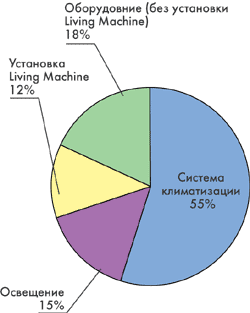

Распределение потребления электрической энергии различными системами здания в июне 2002 года
После анаэробных реакторов сточные воды поступают в 2 закрытых аэробных реактора, также расположенных за пределами здания, где разлагаются оставшиеся органические составы, а сточные воды насыщаются кислородом. В этих реакторах происходит аэрация сточных вод при помощи больших насосов и распылителей. Аэробные бактерии в присутствии кислорода перерабатывают сахарозу и выделяют углекислый газ (CO2). Содержание органических веществ в воде уменьшается на 90% от начального уровня. Кроме этого, в этом резервуаре происходит начальная стадия удаления азота – преобразование аэробными бактериями аммония в нитрит и нитрат в результате реакции нитрификации.
Как только аэробные реакторы заполняются, сточные воды перекачиваются в 3 открытых аэробных реактора, расположенных в оранжерее.
Открытые аэробные реакторы – наиболее заметный компонент установки. Они являются частью гидропонной системы оранжереи. Растущие в оранжерее тропические, субтропические и местные растения, такие как папирус, каллы и ивняк, характеризуются большим числом нитевидных корней, которые являются средой обитания для простейших и беспозвоночных. Образовавшаяся экосистема живет за счет веществ, содержащихся в сточных водах. Резервуары постоянно аэрируются, создавая условия, при которых аэробные (нуждающиеся в кислороде для поддержания жизнедеятельности) бактерии преобразуют аммоний, образовавшийся в анаэробном реакторе, в нитриты и нитраты.
Из 3-го открытого аэробного реактора мелкие фракции возвращаются в закрытые аэробные реакторы для возврата бактерий и непереработанного аммония. Основная часть сточных вод после обработки в открытых аэробных резервуарах попадает в отстойник (осветлитель).
Отстойник представляет собой конусообразный резервуар. Сточные воды, поступившие в этот резервуар, разделяются на чистую воду в верхней части резервуара и слой осадка, который обрабатывается бактериями. Эти бактерии, названные «хлопьеобразующими», играют ключевую роль в процессе очистки. Они позволяют отделить активные бактерии, обеспечивающие основную очистку, от воды и использовать их вновь. Насос, расположенный в основании отстойника, возвращает осадок в закрытые аэробные реакторы, а вода сливается в искусственное болото на полу оранжереи. Осадок в пределах отстойника обеспечивает среду обитания для денитрифицирующих бактерий, осуществляющих преобразование азота. Эти бактерии разлагают нитрат в газ (азот), удаляемый из системы.
После отстойника вода поступает в искусственное болото в оранжерее. На полу оранжереи располагается гравийная подушка толщиной 91 см. Камни и корни растений, таких как осока, ирисы и тростник, обеспечивают среду обитания для денитрифицирующих бактерий. Гравий и органические вещества также удаляют и осаждают часть фосфора, содержащегося в воде. Вода сочится из восточной стороны оранжереи в западную, где собирается и направляется в наружный сборный резервуар.
Очищенная вода из наружного сборного резервуара по мере необходимости поступает на ультрафиолетовую дезинфекционную установку. Под действием ультрафиолетовых лучей уничтожаются болезнетворные бактерии.
Очищенная и продезинфицированная вода закачивается под давлением в герметичный резервуар, откуда и используется в случае необходимости.
