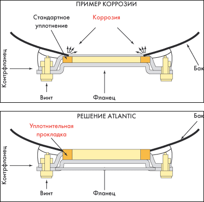

Все водонагреватели Atlantic оборудованы уплотнительными прокладками, которые полностью покрывают самый чувствительный к коррозии элемент – нижнюю часть внутренней поверхности бака
Главной изюминкой техники Atlantic является серия водонагревателей ACI с закрытым стеатитовым нагревательным элементом, не взаимодействующим с водой (эффект сухого ТЭНа). В этой серии вместо традиционной защиты бака при помощи магниевого анода применена запатентованная технология электронной защиты и новый тип анода. Современный принцип защиты с помощью магниевого анода называется «изнашивающийся», потому что, защищая бак, анод растворяется.
Новая технология с использованием анода наложенного тока работает по принципу, основой которого является генерация тока между титановым анодом и баком. Ток генерируется электронным генератором постоянного напряжения (0,5 В), а сменный аккумулятор выступает в качестве источника питания в случае, если водонагреватель отключен от сети. Эта технология электронной защиты сводит к минимуму разность потенциалов между баком и нагревательным элементом, что позволяет нейтрализовать коррозийные токи, обеспечивая тем самым большую защиту баку и нагревательному элементу. Новый тип анода сделанный из титана, в отличии от магниевого, не изнашивается и соответственно не требует периодической замены. Строгий контроль за производством гарантирует постоянную толщину керамического покрытия которая составляет 200 мкм. Данная толщина слоя стеклокерамики является оптимальной и надежно защищает от коррозии, возникающей если толщина покрытия слишком мала, и от микротрещин, возникающих в толстом слое покрытия.

Новая серия водонагревателей O'PRO с различными вариантами диаметров (433 или 338 мм) соединяет в себе максимальную надежность. Эта серия водонагревателей защищена от коррозии с помощью магниевого анода. В традиционных водонагревателях естественные химические свойства магния должны использоваться для защиты бака, но расходуется в итоге только на нагревательный элемент. Компания Atlantic разработала техническое решение, которое разрешает уравновесить эту защиту: компенсационное сопротивление. Это сопротивление, 580 Ом, уравновешивает химические потенциалы и разрешает магниевому аноду защищать, кроме ТЭНа, также и бак. Кроме того, все водонагреватели Atlantic оборудованы специальными уплотнительными прокладками, которые полностью скрывают самый чувствительный к коррозии элемент – нижнюю часть внутренней поверхности бака. Эта прокладка закрывает железо, предохраняя его от контакта с водой.
