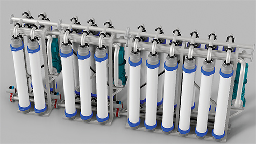

Фильтрация проходит в тангенциальном режиме. Обычно установка содержит от 3 до 5 последовательных стадий, обеспечивая степень извлечения 80–90 % в зависимости от качества исходной воды.
Мембрана была разработана для удаления органической составляющей из поверхностных вод для подготовки питьевой воды, но также может быть использована в промышленной водоподготовке, например: для удаления красителей из воды в текстильной промышленности.
HFW 1000 – мембранный модуль длиной 60 дюймов и диаметром 8 дюймов. Площадь активной мембранной поверхности составляет 40 м2, что позволяет получать производительность порядка 24 м3/сут (учитывая съем с мембраны 10–25 л/м2/ч , чаще – 20 л/м2/ч). Мембрана является асимметричной, выполнена из ПЭС. Разделяющий слой, дающий отсечку 1000 Da, нанесен на внутреннюю поверхность капилляра. Фильтрация осуществляется изнутри наружу.
Представив новые мембранные модули, компания предлагает готовые системы, разрабатываемые в соответствии с индивидуальными требованиями заказчика.
Благодаря особенностям концентрационной поляризации данных процесс принципиально отличается от обычной ультрафильтрации или рулонной нанофильтрации, поэтому предлагаются готовые системы, а не отдельные мембранные модули. Это делается для того, чтобы гарантировать, что все технологические условия, такие как разбивка на стадии, характеристики тангенциального потока и режимы промывки, выполняются должным образом.
