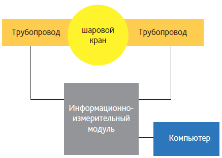

Одной из перспективных разработок в области борьбы с протечками является система (1) контроля герметичности затворов шаровых кранов, основанная на измерении расхода рабочей среды в затворе. К основным функциям описываемой системы относятся: измерения расхода рабочей среды через каждое уплотнение шарового крана в отдельности и без прерывания процессов транспорта среды; вычисление сечения поврежденности уплотнений; консолидация данных измерений в базе данных.
Таблица 1
Технические параметры системы 1
Диапазон измерения утечек 0,047–7,2 кг/ч
Максимальное давление рабочей среды Не более 80 бар
Напряжение питания 22–27 В
Максимальная потребляемая мощность (заряд-разряд) 50–5 Вт
Рабочий температурный диапазон 0…+50 °C
Время автономной работы от аккумулятора
при нормальных условиях
Не менее 4,0 часов
Наработка на отказ Не менее 1000 циклов
Как работает система: на корпусе шарового крана имеется несколько отверстий, к которым подсоединяются рукава информационно-измерительного модуля (рис. 1). Через каждое из уплотнений затвора проходит поток рабочей среды, измеряется динамика этого потока, параметры массового обмена среды в случае негерметичности прокладок. Информация передается по каналу Bluetooth на компьютер в радиусе до 50 м.
