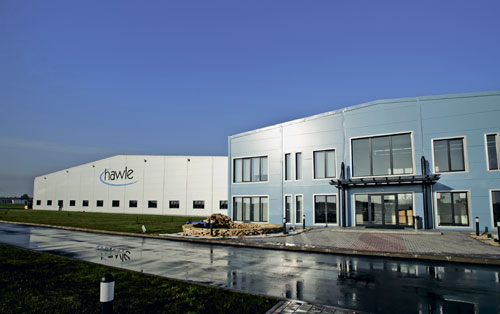

История компании начинается в 1948 году, когда австрийский инженер Энгельберт Хавле изобрел свой первый обжимной фланец, который позволил соединить две трубы друг с другом и обеспечить изоляцию. Это открытие и привело к созданию предприятия, которое работает и по сей день. В России продукция Hawle появилась в 1995 году, и с этого момента российский рынок является для компании одним из приоритетных. В 2005 году открылась дочерняя компания холдинга ООО «Хавле», а в 2011-м – первый завод по производству уникальных задвижек в монолитном корпусе, пожарных гидрантов Hawle, а также штурвалов, фланцев, других аксессуаров. Благодаря собственному производству в России компания смогла сократить сроки поставки, обеспечить наличие позиций на складе и оперативную поддержку клиентов от Калининграда до Владивостока.

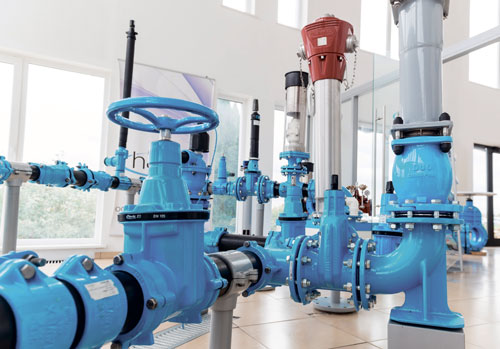

На сегодняшний день компания Hawle – признанный лидер в области инноваций для питьевого водоснабжения и канализации. Предлагаемые нами решения и продукты являются действительно флагманскими, новаторскими в своем направлении. И то, что продукцию компании копируют другие производители, только подтверждает это.

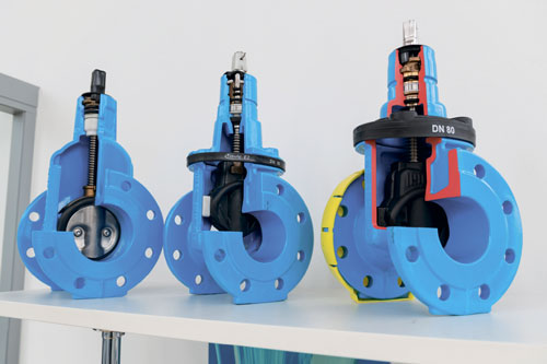

Интересен тот факт, что именно Hawle первыми стали применять вулканизацию затворов задвижек резиной, что позволило обеспечить упругое запирание и повысить герметичность конструкции. Как только на рынке появляются новые материалы, компания сразу же начинает их испытания и внедрение в производство. Примером могут служить новые виды синтетических каучуков NBR и EPDM, которые компания стала использовать в качестве современных уплотнителей, а также карбонизированный тефлон, обогащенный добавками углерода, применяемый для изготовления внутренних элементов в арматуре для теплоснабжения.

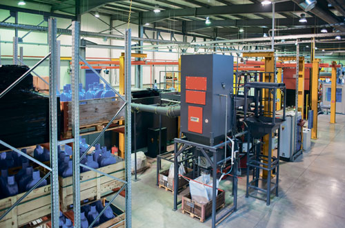

На наших производствах применяются самые передовые идеи и технологии, используется современное оборудование от ведущих машиностроительных компаний. Это оборудование центра механической обработки, роботы для покраски и др.
В рамках производственного процесса особое внимание уделяется качеству сырья, в первую очередь заготовок из чугуна. Конечно, в современных реалиях мы стремимся к полной локализации производства. Однако требования к качеству литья, которое мы используем, достаточно высоки, поэтому найти российского производителя было затруднительною. Понадобилась длительная работа с несколькими литейными заводами, что в конечном итоге позволило нам локализовать часть продукции. Сейчас эта работа продолжается. По некоторым позициям локализация достигает 90 %, и это не предел. Мы ведем поиск поставщиков, в частности для гидрантов, которые производятся практически полностью из российских запчастей и сырья. В планах довести локализацию если и не до 100 %, то близко к этим цифрам.

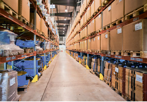

Как организована логистика компании?

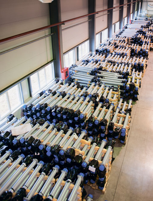

У нас достаточно широкая сеть региональных складов, поэтому без собственного отдела логистики для организации перевозок было не обойтись. Наши филиалы расположены от Хабаровска до Краснодара, есть они и в Казахстане, соответственно, география складов достаточно большая. Центральный склад, как и завод, находится в Чаплыгине, оттуда продукция распределяется по всей стране.
Т. е. чаще всего заказчик получает продукцию с ближайшего склада?
Да, это как раз наша политика – быть ближе к конечному потребителю, чтобы наша продукция была доступна в любой точке страны, а доставка осуществлялась в максимально сжатые сроки. Это крайне важно, учитывая тот факт, что зачастую наша продукция требуется срочно, когда необходимо устранить аварии и обеспечить жителей питьевой водой. Авария должна быть устранена в кратчайшие сроки, соответственно, сроки поставок в таких ситуациях являются определяющим фактором.
