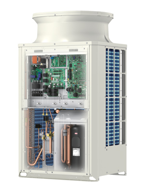

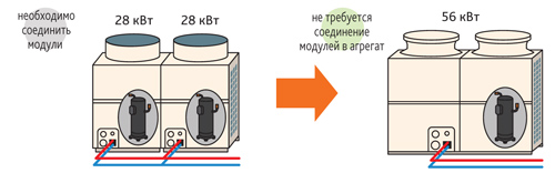

Модельный ряд PUCY-P**YKA состоит из 7 стандартных модулей (рис. 1) холодопроизводительностью от 22,4 до 56 кВт. Кроме стандартных модулей имеется возможность формирования наружного агрегата холодопроизводительностью до 168 кВт путем соединения до 3 стандартных модулей. Конструктивно каждый стандартный модуль выполнен в виде моноблока с одним компрессором хладагента с инверторным приводом.
Ряд стандартных модулей расширен за счет моноблока PUCY-P500YKA холодопроизводительностью 56 кВт. Такое конструктивное исполнение позволяет упростить монтаж, исключить ошибки соединения модулей и увеличить надежность системы (рис. 2).
Формирование агрегата из двух блоков
Формирование агрегата из двух блоков PUHY-P250YJM-A (слева) и блок PUCY-P500YKA (справа)

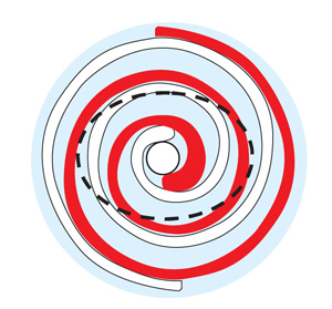

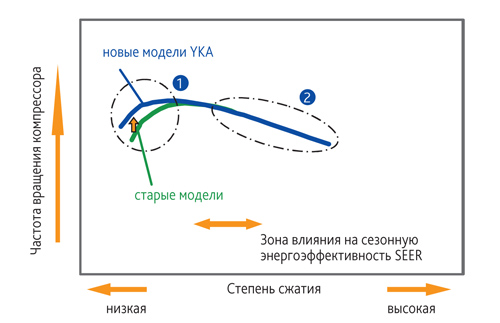

  3. Оптимизирован профиль спиралей (рис. 3) с целью увеличения коэффициента объемной производительности. Это позволило увеличить эффективность при частичной загрузке компрессора и, как следствие, улучшить сезонную энергоэффективность системы SEER (рис. 4).
Рисунок 3.
Профиль спиралей компрессора

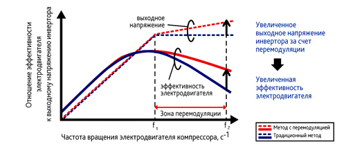

Совместно с модернизацией конструкции компрессора была увеличена энергоэффективность инверторного привода. Это стало возможным за счет применения оригинального алгоритма широтно-импульсной модуляции (ШИМ) с перемодуляцией (рис. 5). Перемодуляция обеспечивает увеличение выходного напряжения инвертора при высокой частоте вращения приводного электродвигателя компрессора.
Влияние профиля спиралей компрессора на сезонную энергоэффективность
Рисунок 4.

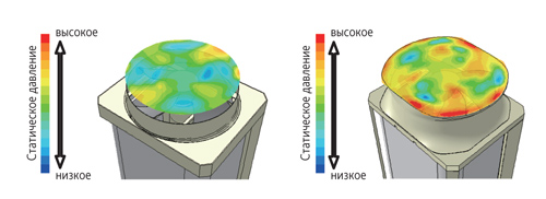

Вторым после компрессора энергопотребляющим элементом в конструкции наружного блока является вентилятор, поэтому для увеличения энергоэффективности наружного блока необходимо снизить энергопотребление вентилятора. Аэродинамическое моделирование и создание нового выходного направляющего аппарата осевого вентилятора (рис. 6) позволили достичь повышенного статического давления при меньшей частоте вращения вентилятора и пониженном электропотреблении.
Широтно-импульсная модуляция с перемодуляцией
Рисунок 5.
Сравнение направляющих аппаратов наружных блоков серий City Multi G5 и G6
Рисунок 6.

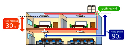

Все перечисленные уникальные технологические решения позволили существенно улучшить не только энергоэффективность, но и рабочие характеристики систем на базе наружных блоков PUCY-P**YKA – например, увеличить до 90 м допустимое расстояние от первого разветвителя до последнего внутреннего блока (рис. 7). Также был увеличен до 30 м допустимый перепад высот между внутренними блоками. Необходимо помнить, что может потребоваться увеличить диаметр жидкостной трубы на 1 типоразмер, если длина трубопровода хладагента после 1-го разветвителя превысит 40 м либо перепад высот между внутренними блоками превысит 15 м.
Система на базе наружных блоков PUCY-P**YKA
Рисунок 7.

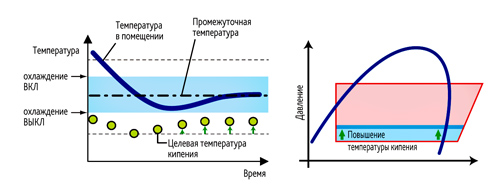

Кроме вышеперечисленных особенностей, в системе PUCY-P**YKA реализован новый алгоритм управления, позволяющий значительно увеличить сезонную энергоэффективность (SEER) системы. Алгоритм заключается в динамическом изменении температуры кипения (рис. 8) в зависимости от загрузки системы. Температура кипения увеличивается при снижении нагрузки на систему кондиционирования воздуха, что приводит к снижению частоты вращения компрессора и увеличению эффективности электродвигателя.
Изменяемая температура кипения
Рисунок 8.
