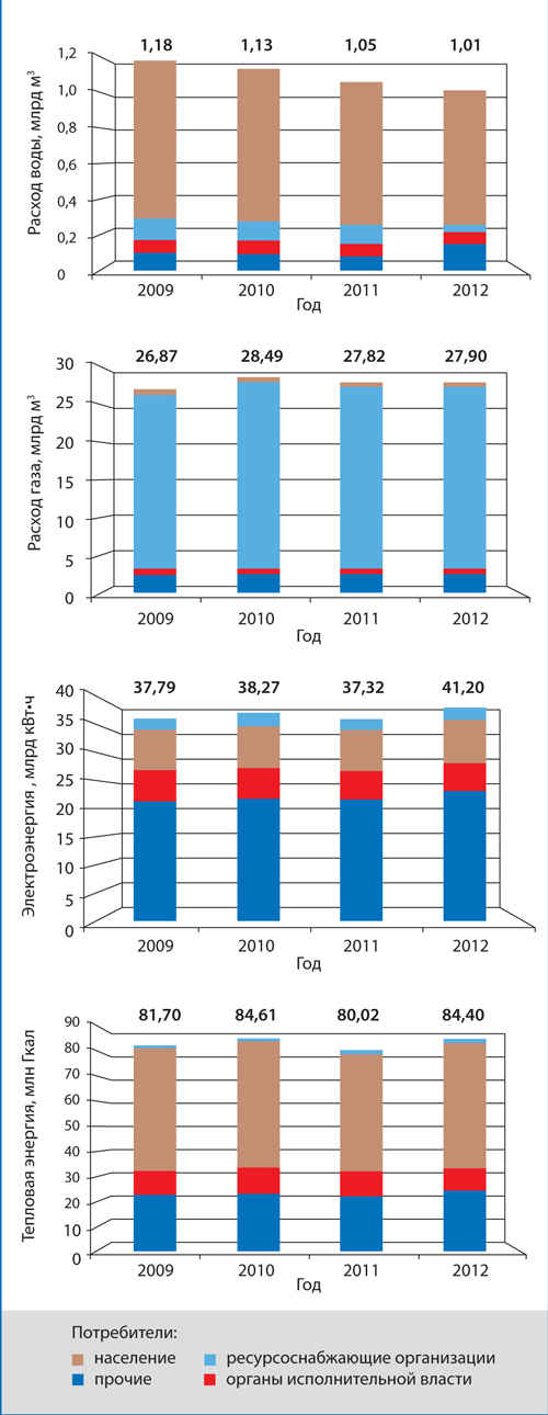

Экономия газовых и водных ресурсов
Приведем несколько примеров. Довольно серьезную экономию город получил в части потребления воды и газа в жилищном секторе.
Повсеместная установка внутриквартирных приборов учета воды позволила зафиксировать снижение на 5 % в год объема отпуска воды со стороны Мосводоканала. Жители, установив приборы, начинают экономить, контролировать свой бюджет и, переходя на рациональное использование водных ресурсов, соответственно, не позволяют в счетах начислять им расходы, которые они не несли. В результате и получился эффект в 5 %, а это серьезная экономия. Конечно, с одной стороны, это создает некую проблему для финансово-экономической деятельности предприятия, падает его доход, но с другой стороны – это тот самый эффект ресурсосбережения.
В газовом хозяйстве тоже наметилась серьезная положительная тенденция. Реконструкция мощностей на основных теплоэлектроцентралях (ТЭЦ) города, установка более энергоэффективных парогазовых блоков также фиксирует эффект энергосбережения, т. е. снижение потребления газа основными крупными потребителями, которых в городе всего два: ОАО «Мосэнерго» и Московская объединенная энергетическая компания (МОЭК). Если принять весь потребляемый городом объем газа за 100 %, то Мосэнерго использует из них 70 %, а МОЭК – 25 %. Население потребляет незначительную долю. Мероприятия программы позволили снизить общее потребление газа на 2,5 % в год, что весьма значительно.
К снижению потребления газа привело принятие решения о переводе нагрузок с котельных МОЭК на ТЭЦ Мосэнерго. Специалистам не нужно объяснять, что там, где возможно, целесообразнее использовать централизованную систему теплоснабжения, поскольку комбинированная выработка энергии всегда выгоднее. Соответственно, избыточное тепло ТЭЦ, которое до этого просто выбрасывалось в атмосферу, что де-факто равнозначно выброшенным на ветер деньгам, сегодня используется на нужды населения. И это тоже эффект энергосбережения.
Экономия электрической энергии
По электроэнергии дела обстоят несколько иначе, и отпуск полезной электроэнергии постоянно растет. Но не следует делать вывод, что в части электроснабжения программа энергосбережения не работает. Дело в том, что город активно развивается, вводятся в эксплуатацию новые здания, открываются новые предприятия, благодаря чему ежегодно нагрузка на систему электроснабжения Москвы возрастает примерно на 600–700 МВт.
Кроме того, все мегаполисы в процессе своего развития проходят стадию, когда возрастает энерговооруженность жилого квадратного метра, поскольку жители начинают использовать в быту все большее количество электроприборов. Именно поэтому динамика экономии электроэнергии отличается от других энергоресурсов. Тем не менее в части электроснабжения тоже выполняются крупные проекты, запланированные к реализации программой энергосбережения.

Динамика потребления энергоресурсов в Москве
