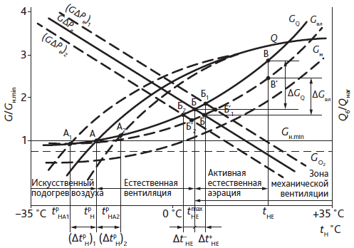

Оценив тепловую нагрузку на системы отопления и не придя к однозначному выводу об их необходимости, продолжим поиск допустимых решений. Проанализируем воздушный режим помещений содержания КРС. Известные графоаналитические зависимости теплового, влажностного и воздушного балансов животноводческих помещений [3] качественно характеризуют взаимосвязь теплофизических процессов. Приняв за основу указанный метод анализа, с учетом приведенной выше методики нормирования теплотехнических характеристик ограждений были количественно конкретизированы области применения различных систем вентиляции в животноводческих помещениях (рис. 1) [7].
Рисунок 1. Взаимосвязь теплового, влажностного и воздушного режимов животноводческих помещений |
Приведем конечные результаты исследований. Точка А определяет границу наружной температуры, до которой возможно поддержание расчетных параметров внутреннего воздуха за счет естественных факторов. Она соответствует наружной температуре tнр, ниже которой необходим подогрев приточного воздуха. Эта граница может быть расширена до tнрА1 при увеличении сопротивления теплопередаче ограждений или сужена до tнрА2 при его снижении.
Точка Б определяет наивысшую температуру наружного воздуха tн.еmax, при которой естественное давление ∆ре (сумма гравитационного ∆рt и ветрового ∆рv) обеспечивает подачу в помещение расчетного количества наружного воздуха. Таким образом, интервал наружных температур между точками А и Б является зоной обеспеченной естественной вентиляции. Она может быть расширена на величину ∆t+н.е при уменьшении потерь давления циркулирующего в помещении воздуха (точки Б1 или Б11) или уменьшена на ∆t–н.е при появлении дополнительных аэродинамических сопротивлений в системе. Возможно расширение зоны естественной вентиляции за счет применения активной естественной аэрации помещений (между точками Б и В) до максимальной температуры наружного воздуха tн. е.
При температуре наружного воздуха, превышающей tн.е, что характерно для теплого периода года, необходимо прибегать к механической вентиляции в помещениях с круглогодичным привязным содержанием скота. Такой способ содержания КРС в стране применяется крайне редко.
Проведенный графоаналитический анализ температурно-влажностного и воздушного балансов животноводческих помещений позволил сделать третий предварительный вывод.
Третий предварительный вывод: круглогодичная подача наружного воздуха достигается и обеспечивается системами естественной вентиляции. Авторов удивляет появляющееся в литературе пренебрежительное отношение к естественной вентиляции как неэффективной и нерегулируемой. Попытаемся доказать обратное.
Холодным периодом года при расчете систем естественной вентиляции будем считать период с tн ниже tнр (на рис. 1 – зона искусственного подогрева), длительность которого не превышает 8–12 суток в год. Расчеты показывают, что в этот период в случае отсутствия искусственной подачи теплоты в помещения, при воздухообмене Gн.min величина t может понизиться до +4…+6 °C. Такое относительно кратковременное понижение внутренней температуры практически не приводит к снижению удоев и не отражается на жизнедеятельности КРС [5, 8, 9, 10]. Следует также отметить, что в холодный период года допускается снижение удельных воздухообменов до 2,5–3,0 м3/ч на один центнер массы животного [11] и даже ниже, вплоть до полного прекращения подачи наружного воздуха [5].
Четвертый предварительный вывод: можно констатировать, что при tнр > tн в животноводческих неотапливаемых помещениях системы естественной вентиляции могут даже временно отключаться.
В переходный период года температура наружного воздуха колеблется от tнр до tн.еmax (на рис. 1 – зона естественной вентиляции). Температура tн.еmax ≈ tв, начиная с которой возможна активная аэрация помещений (открытые окна, ворота и т. п.) при привязном содержании, а при выгульном – начало выпаса животных. Естественный воздухообмен в переходный период осуществляется совместно за счет ветрового давления (горизонтальная вентиляция) и за счет гравитационных сил (шахтная вентиляция).
В теплый период (температура наружного воздуха выше tн.еmax) в помещении находятся только животные привязного содержания. Для естественной вентиляции используются все доступные средства: горизонтальная, шахтная, активная аэрация.
