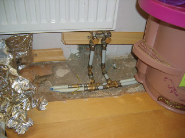

Приведу наглядный пример использования фальсифицированных МП-труб в строительстве. В ОАО «НИИ Санитарной техники» поступила заявка на проведение экспертизы от владельца квартиры, находящейся в 24-этажной новостройке на проспекте Вернадского. Проблема заказчика заключалась в неоднократно возникающих протечках из металлополимерных труб – разводки отопления, выполненной во всех комнатам под полами. После включения отопления в октябре прошлого года (до этого отопление безаварийно проработало один сезон) с периодичностью примерно раз в неделю в каждой из трех комнат во всех местах изгибов МП-труб у радиаторов происходили точечные прорывы. Владельцы квартиры вызывали работников службы эксплуатации и частных фирм, которые снимали паркет, долбили бетон и меняли поврежденные участки труб (рис. 3). Таким способом заменено десять участков в течение трех месяцев. С целью определения соответствия поступивших образцов МП-труб требованиям стандартов проводилась визуальная оценка качества труб и их испытания. В результате визуальной оценки качества отрезка, бывшего в эксплуатации, выявлено несоответствие его внешнего вида требованиям нормативов: внутренняя поверхность трубы имеет сквозные трещины, оголяющие слой алюминиевой фольги. Такой дефект свидетельствует о приближении окончания срока службы трубы. Проверка степени сшивки, как основного фактора пригодности к различным условиям эксплуатации, выявило ее полное отсутствие, что квалифицируется как непригодность для использования на горячей воде и отоплении. Такие трубы допустимо использовать только на холодной воде. Также выявлено несоответствие требованиям ТУ 2248-093-284581–2005 параметра «стойкость к разрыву», что свидетельствует о низком качестве исходного материала труб.
Последствия применения металлополимерных труб из некачественного материала
Рисунок 3.
Вместе с тем анализ маркировки показал, что в описании отсутствует следующая обязательная информация: ссылка на производителя, наименование стандарта и органов сертификации.
Примечательно, что строители еще при возведении дома знали, что монтируют некачественные трубы – намного дешевле заложенных в проект многоэтажки. Таким образом, в ближайшее время владельцам всех квартир в доме (их около 160), которые не заменили разводку отопления на стадии первичного ремонта, предстоит вскрывать полы и менять трубы. Не исключено, что строители компенсируют ущерб. В противном случае жильцы обратятся в суд.

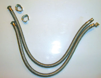

Также подвергались экспертизе множественные случаи выхода из строя гибких подводок воды (рис. 4). Для них характерно исполнение из цинковых сплавов (присоединительных частей), что становится очевидной причиной аварии. В половине случаев либо не выдерживает оплетка из-за низкой прочности при колебании давлений, либо разламывается втулка также из-за некачественной латуни и тонкой стенки.

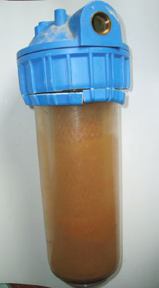

Рассмотрено несколько случаев выхода из строя колбовых фильтров из полимерных материалов (рис. 5). В ряде случаев причиной тому явилась некачественная пластмасса, т. е. использование материала, непригодного для воды или отступление от технологии изготовления (наличие пузырей, холодный спай).
