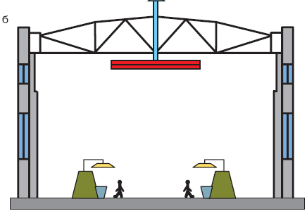

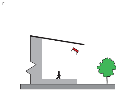

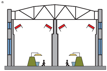

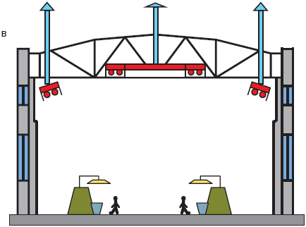

Системы отопления и обогрева с газовыми инфракрасными излучателями обеспечивают необходимый микроклимат преимущественно в помещениях производственных зданий промышленных и сельскохозяйственных предприятий, на отдельных рабочих местах, открытых и полуоткрытых площадках, а также отдельных общественных зданий, когда устройство других систем отопления по техническим и технико-экономическим соображениям является невозможным или нецелесообразным. Формирование микроклимата происходит за счет прямого излучения теплоты, получаемой при сжигании газа, нагретой поверхностью (излучателей) и отражающими экранами, вторичного излучения и конвекции от нагреваемых поверхностей в обслуживаемом помещении или участке.
«светлые» газовые инфракрасные излучатели на колоннах и стенах
«темные» газовые инфракрасные излучатели на нижнем поясе ферм
центральные газовоздушные излучатели
обогрев зоны «светлыми» газовыми инфракрасными излучателями под навесом

а – «светлые» газовые инфракрасные излучатели на колоннах и стенах;
б – «темные» газовые инфракрасные излучатели на нижнем поясе ферм;
в – центральные газовоздушные излучатели;
г – обогрев зоны «светлыми» газовыми инфракрасными излучателями под навесом

– «светлые» с открытой атмосферной газовой горелкой, не имеющей организованного отвода продуктов горения, и температурой излучающей поверхности tпов более 600 °С;
– «темные» с вентиляторным газогорелочным блоком, отводом продуктов сгорания за пределы помещения и температурой излучающей поверхности tпов менее 600 °С.

На открытых или полуоткрытых площадках следует применять ветроустойчивые конструкции ГИИ с защитой от атмосферных осадков.
