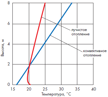

К следующей группе можно отнести проблемы, связанные с изменением тепловлажностного режима в отапливаемом помещении после пуска в эксплуатацию систем ГЛО. На графике (рис. 1) отображено распределение температуры в помещении по высоте при использовании лучистого и конвективного отопления. Системы ГЛО поддерживают в верхней части здания значительно меньшую температуру, с увеличением высоты эта разность возрастает. В результате отсутствия «тепловой подушки» происходит перераспределение температур по высоте помещения.
Распределение температур по высоте помещения
Это приводит к увеличению влажности и возможности низкотемпературной коррозии при использовании светлых излучателей, которые выбрасывают продукты сгорания в отапливаемое помещение.
