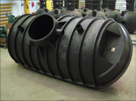

Септики – сооружения для естественной или искусственной предварительной биологической очистки (рис. 1). Устройство только одних септиков не обеспечивает глубокой очистки бытовых сточных вод, требуемое повсеместно на территории России. Достигнуть только с их помощью показателей очищенной воды, допустимой для сброса в водоем рыбохозяйственного значения (т. е. БПК – 3 мг\л; взвешенные вещества – 5–6 мг\л) невозможно.
Стандартный септик
Стандартный септик

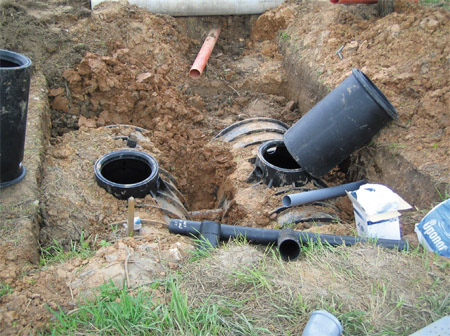

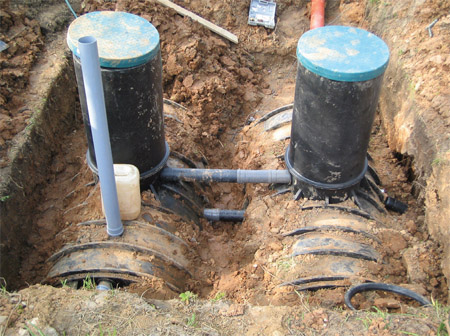

Процесс установки септика
картинка сверху – погружение в грунт;
картинка снизу – завершение монтажа

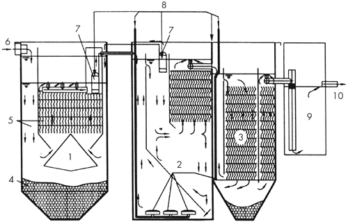

Технологическая схема очистки стандартной установки (на примере устройств марки «БРИЗ-М») представлена на рис. 3. Принцип действия установок – двухступенчатая анаэробно-аэробная очистка.
Технологическая схема очистки сточных вод в стандартных установках
Рисунок 3.
1 – анаэробный биореактор;
2 – первый аэробный реактор;
3 – второй аэробный реактор;
4 – септическая зона;
5 – зона отстаивания;
6 – подача сточных вод на очистку;
7 – эрлифт;
8 – сжатый воздух;
9 – обеззараживатель (хлор, УФ-облучение);
10 – сброс очищенных сточных вод
На анаэробной стадии очистки происходит гравитационное разделение взвешенных примесей с образованием осадка и всплыванием наиболее легких частиц на поверхность воды. Одновременно протекают процессы биологической деструкции органических веществ, стабилизация и уплотнение осадка, в результате чего его объем снижается. Удаление стабилизированного осадка из реакторов производится ассенизационной машиной. Периодичность выгрузки 2–4 раза в год. При этом 20 % зрелого осадка оставляют в септической зоне.
Аэробная стадия реализуется в двух последовательно работающих реакторах. В реакторе первой ступени интенсивная биологическая очистка и осветление сточной воды протекают во взвешенном слое активного ила и в зоне с активной биомассой, закрепленной на инертной синтетической загрузке. Избыточный активный ил периодически перекачивается в анаэробный реактор.
В аэробном реакторе второй ступени, работающем в режиме глубокой очистки, окислительные процессы осуществляются активной биомассой, иммобилизованной на инертной синтетической загрузке.
В реакторах с иммобилизованной микрофлорой происходит процесс саморегенерации загрузки в результате периодического отторжения отмершей биомассы. Отмершая биомасса из аэробного реактора второй ступени перекачивается эрлифтом в зону аэрации реактора первой ступени.

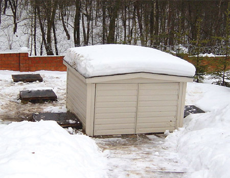

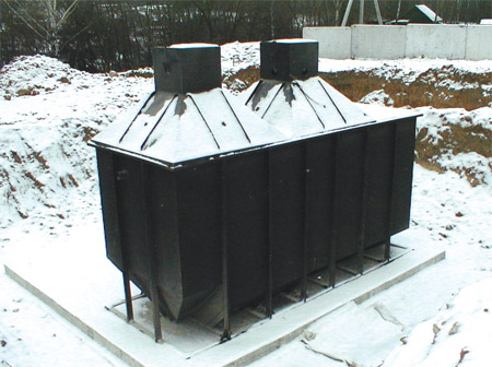

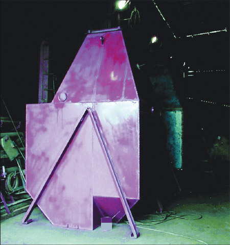

Ряд установок различной производительности 1,2; 5; 10; 20; 30; 50 м3/сут. (рис. 4 – 7), объединенных общими габаритными и технологическими характеристиками, позволяет компоновать из готовых модулей станции до 240 м3/сут с очень гибким режимом эксплуатации. При снижении или увеличении расхода сточных вод работают одна или несколько установок, что позволяет при общем низком технологическом энергопотреблении дополнительно снизить эксплуатационные затраты, увеличить срок работы технологического оборудования.
Внешний вид очистной станции производительностью 5 м3/сут
Рисунок 4.
Рисунок 5.
Внешний вид очистной станции производительностью 10 м3/сут
Внешний вид очистной станции производительностью 30 м3/сут
Рисунок 6.
Внешний вид очистной станции производительностью 50м3/сут
Рисунок 7.
