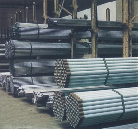

Стальные трубы с резьбовыми концами
Сталь
Среди основных преимуществ стальной трубы высокая механическая прочность, возможность использовать для соединения различные технологии. Стальная труба относительно легко гнется, ее можно сваривать. Элементы значительной длины легко скрепляются герметичными соединениями, что позволяет в короткие сроки осуществлять прокладку трубопровода. С другой стороны, у стали есть свои недостатки. Это большой вес и подверженность коррозии.
Стальные трубы в зависимости от способа производства делятся на две основные категории: сварные и несварные. Первые производятся специальными протяжными станами, в которых стальные слитки или прутки проходят горячую обработку (1300 °С): в начале пруток перфорируется, затем калибруется под установленный тип трубы и наконец доводится до нужного диаметра и толщины стенок. Есть и другая технология горячего производства несварных труб – методом экструзии.
Формование сварной стальной трубы
Сварные трубы – установленного диаметра и толщины – изготавливаются из листовой стали, толщина которой определяется в зависимости от требуемой толщины готовой трубы, а ширина равна длине ее окружности. Производственный процесс непрерывный. Лист в рулоне разматывается, отрезается по длине, формуется в трубу путем сгибания продольных краев, которые затем соединяются один с другим методом сварки. Существуют два вида производства: холодная катка (ERW), когда выполняется электрическая сварка с использованием электрода, и горячая катка (метод Fretz Moon), при которой края трубы нагреваются до температуры плавления, после чего соединяются простым нажатием.

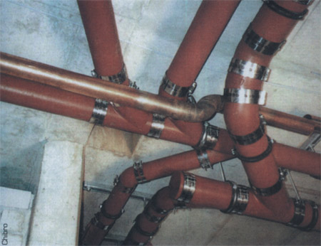

Канализационная система из чугунных труб
Рисунок 3.

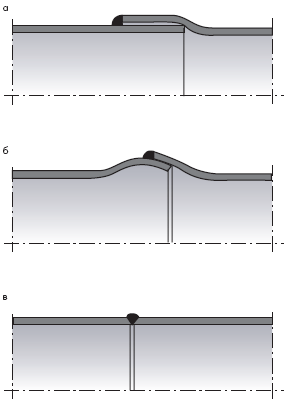

Виды сварных соединений стального трубопровода
Рисунок 4.
а – соединение цилиндрической «юбкой»;
б – соединение сферической «юбкой»;
в – соединение торцевой сваркой

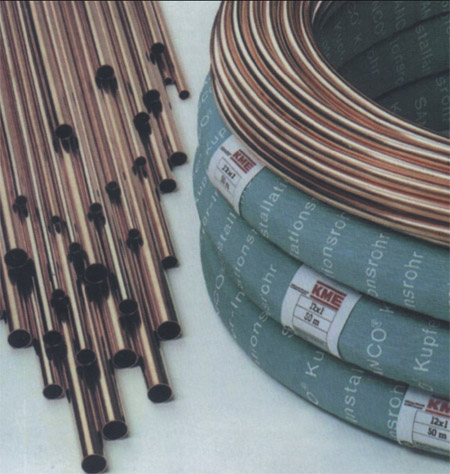

Различают два типа труб, отличающихся видом термообработки, которой они подвергаются:
– медь, упроченная нагартовкой (механическая прочность 30 кг/мм2, растяжение 5 %): трубы общего назначения, диаметр в диапазоне от 22 до 54 мм, поставляются отрезными прутками длиной 5 м;
– медь проваренная (механическая прочность 21 кг/мм2, растяжение 45 %): более ковкие трубы и в силу этого более технологичные, диаметр варьируется от 6 до 22 мм, обычно поставляется в бухтах длиной 50 м.
Трубы можно соединять между собой без фитингов, используя пайку или сварку. При креплении посредством муфт (медных или из медных сплавов) часто используется «капиллярное соединение» – особый вид пайки, при котором присадочный металл при очень высокой температуре плавления проникает в силу эффекта капиллярности в зазор между предварительно нагретыми концами труб и муфтой. Разъемные соединения выполняются при помощи резьбовых муфт и используются чаще всего для подключения к сантехнической сети санитарных приборов либо для соединения со стальным трубопроводом. Еще один способ – использование разборных механических муфт, у которых непроницаемость обеспечивается компрессией двуконуса или уплотнителя. Только на трубах большого диаметра для разъемных соединений используются фланцы с болтовым креплением.

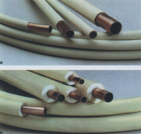

На этапе производства медная труба может подвергаться дополнительной обработке для использования на трубопроводах специального назначения. Это, в частности, могут быть трубы повышенной стойкости к коррозии с заводским покрытием из ПВХ, трубы с полиэтиленовой оболочкой, а также трубы с внутренним оловянным покрытием. Последние применяются в особых случаях, когда в силу особых характеристик водопроводной воды использование обычных медных труб не рекомендуется, при этом соединения необходимо выполнить методом прессовой посадки. Латунь (сплав меди и цинка) используется при изготовлении конструкций вентиляционных каналов.
Медные трубы повышенной стойкости к коррозии с заводским покрытием
Рисунок 7.
а – с ПВХ-оболочкой;
б – с покрытием из пенополиуретана (РЕ)
