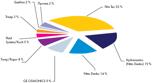

В течение более чем 30 лет производители непрерывно совершенствовали характеристики обратноосмотических (ОО) мембран и элементов на их основе, постоянно повышая как производительность и селективность, так и стойкость к химическим реагентам и различным загрязнениям, а также улучшать их гидравлические характеристики. За это время в ходе острой конкуренции сформировался достаточно небольшой круг ведущих производителей мембранных элементов (см. диаграмму, с полным перечнем производителей можно ознакомиться на сайте: www.tcn.zaq.ne.jp/membrane/english/MembManufE.htm ).
В данном обзоре мы хотели бы привести и сравнить основные характеристики современных ОО элементов ведущих производителей (американских и японских компаний, а также продукцию относительно новой  на этом рынке корейской компании SAEHAN), которым принадлежит более 90 % рынка всех мембран. Помимо этого мы хотели бы также обсудить дальнейшие тенденции в развитии рынка мембранных элементов.
