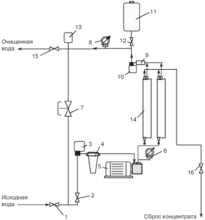

Рисунок 5.
Технологическая схема мембранных установок подготовки воды.
Обозначения: 1 – шаровой кран исходной воды; 2 – шаровой кран отключения насосов; 3 – реле давления исходной воды; 4 – ингибиторный патрон; 5 – рабочий насос; 6 – манометр рабочего давления; 7 – рулонные элементы; 8 – манометр давления чистой воды; 9 – обратный клапан; 10 – реле давления чистой воды; 11 – бак-гидроаккумулятор; 12 – шаровой кран отключения бака-аккумулятора; 13 – реле давления чистой воды – включения байпаса; 14 – задвижка-байпас; 15 – шаровой кран подачи чистой воды; 16 – регулирующий вентиль.
В зависимости от объемов подпиточной воды, меняющихся от 1 м3/сут. (для крышных котельных) до 5–10 м3/сут. (для автономных источников тепла, снабжающих группу зданий), системы мембранной водоподготовки имеют производительность от 50 до 500 л/ч. Технологическая схема таких систем показана на рис. 5. В отличие от установок подготовки питьевой воды, в которых применены нанофильтрационные мембраны, снижающие общую жесткость на 50–70 %, в системах производства подпиточной воды используются обратноосмотические мембраны, снижающие жесткость на 99 %. Такие установки требуют минимального сервиса, состоящего в замене ингибиторных патронов предочистки и проведения процедуры регенерации мембранных фильтров не чаще 1 раза в 3–6 месяцев. Применение мембранных установок позволяет обеспечить полностью автоматизированный безреагентный режим работы, не требующий постоянного присутствия службы эксплуатации. Такие системы имеют преимущество перед системами натрий-катионирования, требующими более частых регенераций и потребляющими реагенты (поваренную соль).
