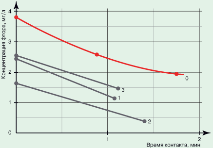

Первоначально были проведены лабораторные испытания на модельном растворе фторида натрия с концентрацией фтора 3,8 мг на литр водопроводной воды. Нижняя часть колонки сечением 16 см2 была заполнена стекловолокном (высота слоя 30 мм). В качестве загрузки использовали КДМ зернистостью 0,8–1,2 мм, объем загрузки выбран из расчета времени контакта 1 мин. и составил 185 см3. Предварительно колонку промыли 5 л водопроводной воды. Модельный раствор пропускали через колонку сверху вниз с объемной скоростью 0,21 л/мин. На анализ были отобраны две пробы фильтрата, полученного при двух разных временах контакта. Полученные результаты представлены на рисунке (кривая 0).
Для испытаний КДМ на подземных водах были выбраны три объекта с повышенным содержанием фтора (таблица). С целью предотвращения спекания гранул между собой и повышения эффективности работы гранул КДМ экспериментально была подобрана смесь КДМ фракции 1,2–4 мм с кварцевым песком фракции 0,5–1,0 мм в соотношении 1:1 и 1:1,5. Смесь засыпалась в пластиковые баллоны, промывка производилась с помощью трехциклового автоматического блока управления по сигналу таймера. Частота и продолжительность промывок устанавливались в соответствии с анализом на содержание в воде растворенного железа. В качестве осадочного фильтра использовался фильтр с активированным углем марки 207С. Угольный фильтр был выбран по причине возможной сорбции органического фтора, содержание которого в подземных водах может составлять до 30 %. На одном из объектов в качестве осадочного фильтра был опробован фильтр с сорбентом ОДМ-2М.
Расчет времени контакта производился из общего объема смеси КДМ с песком и производительности фильтра. Это объясняется образованием чрезвычайно легкого взвешенного слоя гидроксида магния, который равномерно распределяется в слое песка в результате перемешивания обратным током воды.
Рисунок
Результаты испытаний по снижению КДМ содержания фторид-ионов в подземных водах без использования реагентов
Как видно из результатов лабораторных и натурных испытаний (рисунок, кривые 1, 2, 3), КДМ эффективно снижает содержание фторид-ионов в подземных водах без использования каких-либо реагентов. Химизм процесса дефторирования на КДМ-загрузке, по всей видимости, аналогичен взаимодействию свежеобразованных гидроксидов магния и алюминия с фторид-ионами в реагентных методах с образованием труднорастворимых алюмо- и магниефторидных комплексов.
